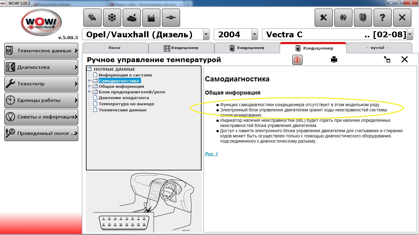

Юр не обижайся но ты сейчас о чем?Ты сам посмотри на консоль управления отопителем.Нет на нем модуля управления климатом.Вот и вопрос откуда в моторнике взялась и постоянно висит ошибкаP0070 - Датчик окружающего воздуха Неисправность. Денис спасибо большое но это про другое.На нем клапан ОГ электрический без подачи разрежения.
Датчик есть, а модуля нет? Так не бывает. Модуль наверняка есть, кнопки и валкодеры не могут управлять исполнительными механизмами напрямую.
Дата 11.04.2014 - 11:35
Скрин в подтверждение Юриных слов.
Поэтому Гена м не смог к нему подключмться.
Юра, а что такое А-11 (многофункциональный блок управления)?
Как я понял, он состоит из нескольких частей. Одна из которых, находится в блоке предохранителей и реле в багажном отделении.
А ведь именно к нему подключен датчик нар. температуры.

Может скажет что за блок.
Что характерно, на нем даже CAN нет. Есть VAN. С чем ее едят. Поисковик ничего путнего не выдал.
Хотя она, похоже, в данном случае не виновата.
