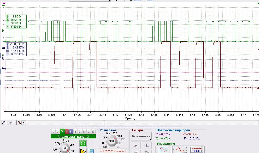

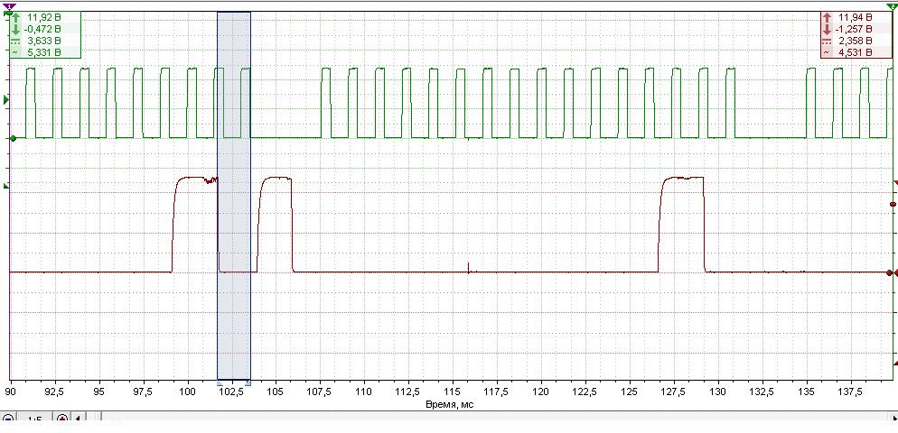

Жалоба клиента только на не стабильные холостые при прогреве. На прогретом все прекрасно по его словам!
На прогреве сканер показывает несоответсвие по валам 60 градусов!!! На прогретом 17! Причем мотор работает вполне ровно! И едет....
Судя по всему проблема в шестерне или клапане. Ну и вал один черт не на месте.
И что с сигналами датчиков не понятно!? Почему сглаживаются верхушки?
Жду комментарии)))
1 скрин-мотор холодный, трясет

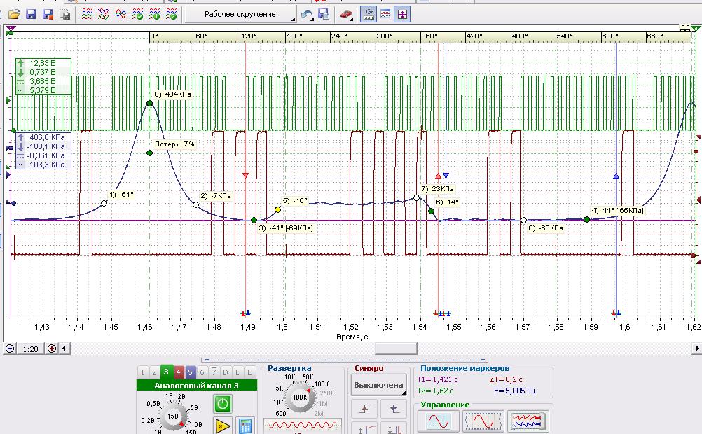

Дата 7.04.2014 - 17:28
мотор прогрет-хх ровный-вал ближе к делу. Но все равно не на месте!!!
Дата 7.04.2014 - 17:31
С прогретого ХХ выход на обороты. Видно, что отрабатывает шестерня:

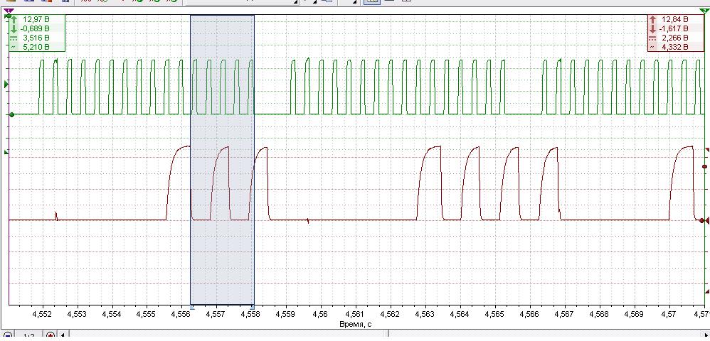

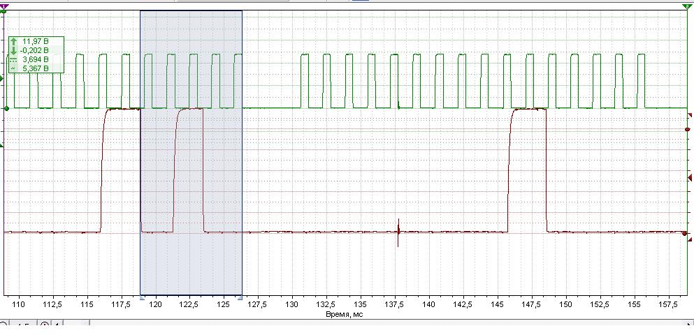

Что интересно-при отключенном клапане все равно происходит сдвиг вала!?
http://yadi.sk/d/9sg9pCqjLy2Ud
Дата 7.04.2014 - 23:53
При нормальной работе 12 гр., при тряске 56 гр., но в обоих случаях РВ впереди (КВ отстаёт). Странно, что ошибку по ДФ не вываливает unsure.gif . Может контроллер распознаёт только опаздывание распредвала (растяжение цепи) kto.gif
Однозначно вскрывать и переставлять цепь по меткам.

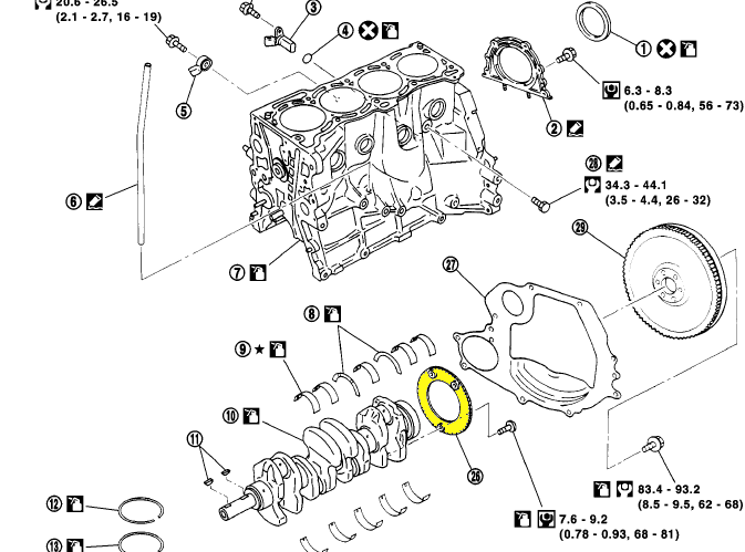

Жень, если, как говоришь валы (цепь) стоят правильно, то остаётся задающий диск КВ .... капиталили ведь smile390.gif .
Стоит внутри блока smile269.gif .
Дата 8.04.2014 - 16:06
Юр, спасибо! Но я склоняюсь что версия с задающим неверна!
Короче, вскрыли клапанную крышку. Одну проблему нашли-заклинивший клапан на фазорегулятор. Его расшевелили, но до истины так и не дошли!
Полность привод вскрывать не встали, соответсвенно желтые метки не выставляли.
Но, выставили КВ в ВМТ, муфту взвели, и метки на РВ стоят семитрично. Так же как и кулачки 1 цилиндра.
Допускаю, что то неправильно делаем! Что?

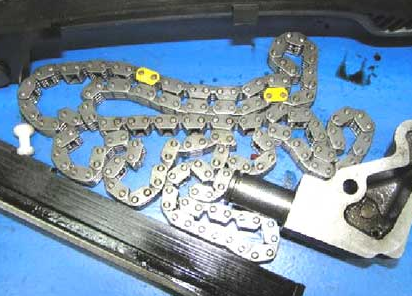

Если двигатель 1.8 то цепь на КВ не проскакивает.А метки РВ отличаются друг от друга.
ВАЖНЫЙ МОМЕНТ! Запомните/зарисуйте положение звёздочек распредвала. В ВМТ метка на звёздочке правого распредвала находится примерно на 12.30, левая звёздочка примерно на 10.00. Посчитайте количество звеньев цепи между зубьями звёздочек с метками. Их должно быть 21 (включая звенья на зубьях с метками).
http://www.faqnissan.ru/faq/primera/032.html
Дата 8.04.2014 - 19:39
Мотор 1.6, и между метками находится 13 звеньев.
Дата 8.04.2014 - 21:52
Эээээ ...... Вы сейчас намеряете, заодно и клапана прикупите. Не знаю какой мудель статью писал ..... Цепи для QG-1.6 и QG-1.8 абсолютно одинаковые и между метками на звёздочках 13 звеньев. Считаем внимательно old.gif
