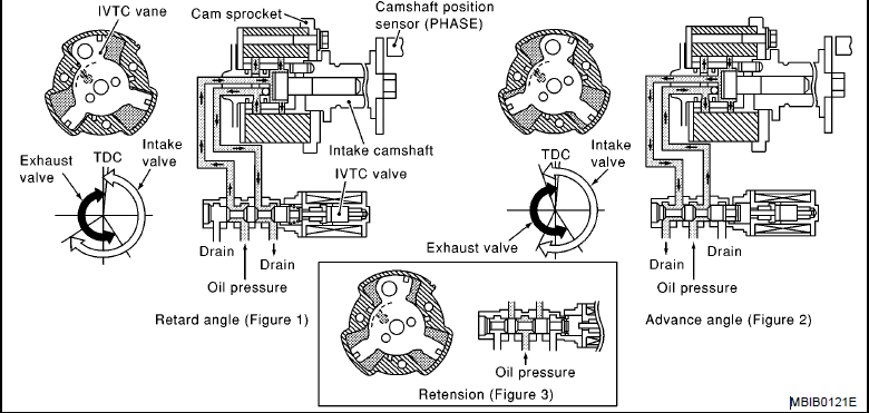

Жень, как я и говорил, клапан муфты работает в 3-х режимах:
- разворачивет (пропускает масло) в одну/другую строны (рис. 1, 2)
- и не пропускает совем (вал "на месте" - в нейтральном положении, рис. 3).
Дата 9.04.2014 - 15:15
Если сканер дату нормально по приводу вала кажет, накидал тут на скорую руку, как проверить:
Присоединённый файл ( Кол-во скачиваний: 18 )
Присоединённый файл  IVT_Nissan.pdf
