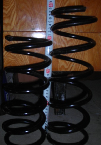

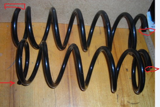

Задние пружины существуют с оригинальным номером каталога разные.В случае заказа по одной можно получить гемор.
1.Диаметр прутка есть 13 мм есть 14 мм.
2.Длинна пружины от 36 см до 39 см.
3.13 мм содержит цветовые метки,а 14 мм не содержит ни каких меток.
4.Растояние между последним витком и предпоследним разное.
При установке на авто очень заметная разница по арке.

Не в обиду,просто в тему.Длину пружины можно замерить только под нагрузкой,длина в свободном состоянии ни о чём не гворит,потому по аркам и разница такая.Та что без световых меток ИМХО грубая подделка.Производство пружин дело очень не простое.У них даже учитывается память металла.склонность к усталостному разрушению...Покрытие витков не краска,а специальное. 3,13 мм -диаметр витка не стандартный,на производстве не применяется.По ровности торца витка тоже можно понять где подделка.

С подвесками опыт мизерный, поэтому когда менял на своей карине передние пружины, специально (для копилки опыта) сравнивал новые между собой и со старыми, в свободном состоянии.
До замены машина была завалена на правую сторону (кулак руки между аркой и колесом не пролезал), правая старая пружина была короче всех. Новые были одинаковы по длине и миллиметров на 70-80 длиннее старых. Тоже был в сомнениях, как оно в итоге влезет-встанет, пружины-то новые с рынка, якобы японские. Но качество их подозрений не вызывало, всё обработано-подогнано-покрыто на совесть. Ну и после установки машина встала как положено, ровно, расстояние между арками и колёсами стало одинаковым.
Так что для себя сделал вывод, что обе пружины должны быть одинаковыми по всем размерам, тогда и под равной нагрузкой их размеры будут одинаковы, независимо от срока службы.

На месте не мерил,и возможности нет.Так как все снято и приготовлено на возврат.
13 мм стояли на авто и обломились чуть больше одного витка сначало одна потом другая.Клиент из-за экономии покупал по одной,а теперь мозг мне выносит то что я привез ему 3 разные пружины.
По своему опыту знаю что пружины в свободном положении тоже должны быть одинаковыми у нормальных производителей.
Разницу -БРАК-видно сразу по исполнению.Последний виток должен завершать круг,а не торчать в никуда.
Правая-нормальное изготовление и правильная форма 36 см.
Левая- косяк 39 см из-за неправельно загнутых концевых витков.
По поводу покрытия все 3 одинаковые.

Цирк не закончился!Купили у официалов две одинаковые пружины Диаметром прутка 13.4 мм.После установки на авто прошло 10 км и авто стало боком.Снятие повергло в шок.
8 сантиметров как не бывало,и есть предположение что не придел!!!!!
