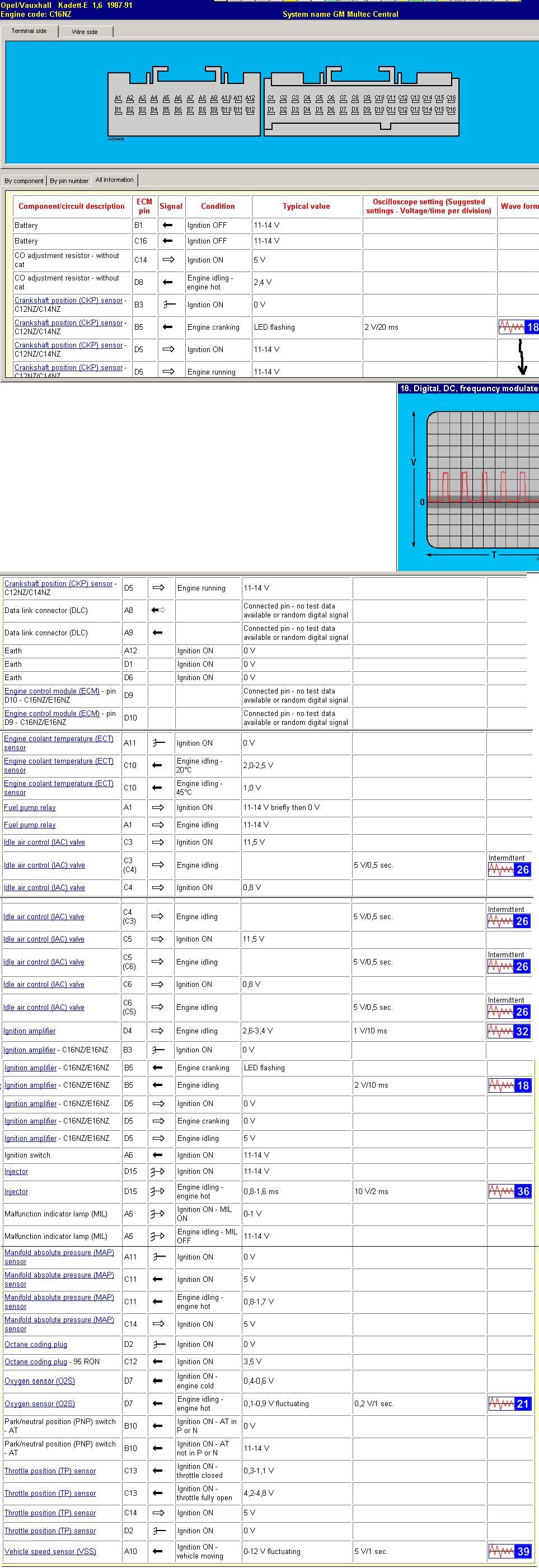

P.S. ... Схема есть...( Это сообщение отредактировал MEGABYTE - 11.04.2014 - 21:19 Присоединённое изображение (нажмите для увеличения) ![]() |

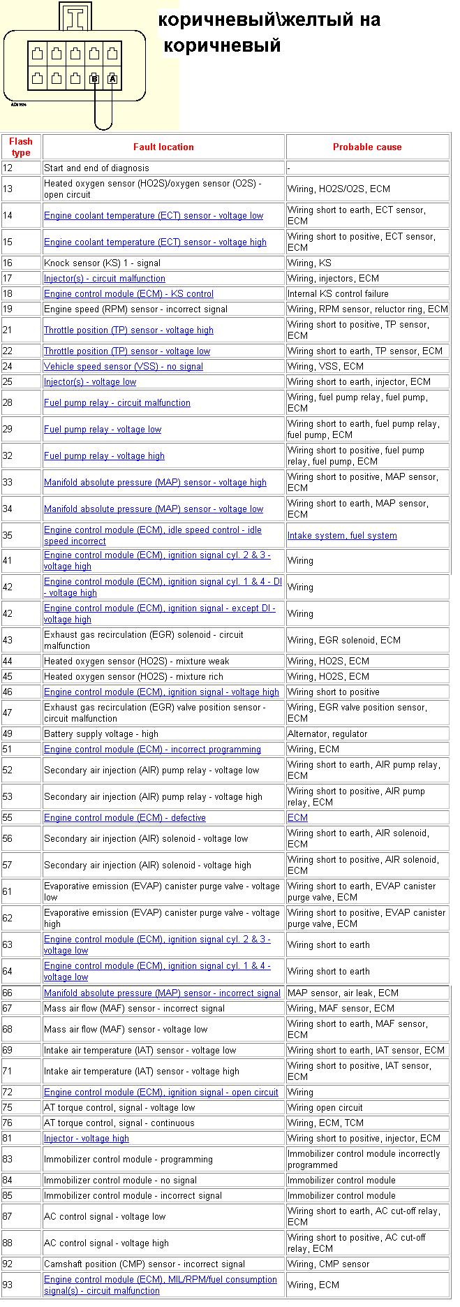

Далее что с самодиагностикой?! перемычка между А и В в диагностическом разьеме и "Чек " на щитке начинает моргать :12-ть первый код - начало ... потом проверяем , на что он сам жалуется... P.S. на GM и подобные 9-й коммутатор вешать безполезно ... импульс на входе 5-ти вольтовый Это сообщение отредактировал MEGABYTE - 12.04.2014 - 02:55 Присоединённое изображение (нажмите для увеличения) ![]() |

Пару лет назад была такая древнятинка ... Переменяли два коммутатора ... То-ли "гольдман" ... то-ли " фишман" ... короче написано ... зроблено в нимеччини ... пока родной Б\У ... в смысле без упаковки не нашли орёл не заработал! Далее проверка разьема на плотность прилегания контактов обязательна + установка коммутатора в трамблере только на теплопроводящую пасту(!) , проверка свободного хода вала( частенько коксуется маслосгонная резьба и при сухом трении трамбл начинает перегреваться!!!)... Коды ошибок и осцил выхода сигнала с трамблера выше . Удачи! |
