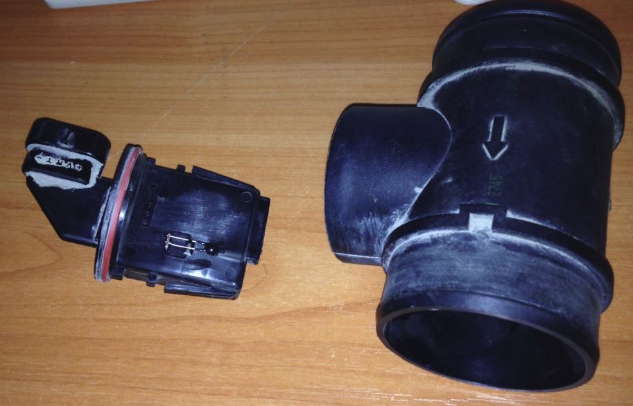

ну да крутятся, давление не смотрел пока!!! достал ДМРВ и ни чего не могу понять всего 2 рабочих контакта достал из корпуса элемент там видно 2 дорожки!!

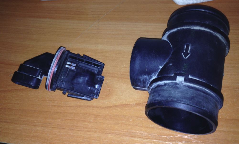

И с другой сторны какой то элемент непонятно что это или так и должно быть или я дурак а где плата электронная с элеметом???
Дата 12.04.2014 - 20:12
достал ДМРВ

ДМРВ доставал потаму что небыло разряжения в впускном коллекторе, я писал вначале 98 кПа крутиш стартером 90 кПа хотя разряжение должно быть примерно 20-30 кПа которого небыло, я уже думаю что это дросель не шевелится, выкручивал свечи - сухие похоже вздух не идёт из за этого ЭБУ форсунки не включает потому свечи и сухие!!! Искру как посмотреть на рампе зажигания не знаю!
Клиент говорит что до этого долго крутишь стартером заводилась, потом перестала вообще заводится!
Да и ещё подскажите кто знает что за ДМРВ такой ни где про него найти не могу, работает всего от 2 проводов? tema.gif
А может все таки пора схему открыть? В Автодате например! нет там ДМРВ! ДТВ это!
А еще лучше на жигулях потренироваться! с такими то познаниями...
Мы конечно готовы подсказать! Но в Вашем случае требуется пошаговая инструкция!!!
Пожалейте клиента-отдайте ему машину!

не придётся самому что то как то, если это ДТВ а чем тогда вычисляется расход воздуха и где этот датчик находится до дросселя, его точно нет, помогите уж!!! cray.gif
Дата 12.04.2014 - 22:21
ДАД-знакома абревиатура?
