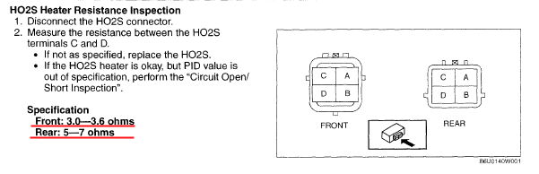

Вопрос в следующем. Есть ли отличие по R нагревателя на данном авто.По первому и второму ДК? 1-й ДК, имеет R=4,8-6,8 Ом. R второго мне не известно ,поиск пока не дал результатов,так как VIN мне не известен. Интересуюсь с целью замены оригинала, на ДК от VAZ ,но предпологаю получить ошибку"P0038 ",так как R bosch 537=8,9 Ом, 133-не расматриваю ,так как его R=2.8Ом. Ежели кто, производил такую замену,буду благодарен за пояснение. |

Почему спрашиваю - у Mazda контроль подогрева лямбды осуществляется минимум по четырём параметрам. |

Андрей, приветствую Можно конечно, вопрос в том, чтобы воин понял куда наступать. Потому как код Р0037 (а равно как и Р0038) - это проблемы по напряжению на подогревателе, а гемморы по сопротивлению нагревателей совсем другие и цифирька кода очень сильно зависит от типа датчика, если мне не изменяет память. |

Соотносительно 4 параметрам, время прогрева, R и прочее. |

BOSCH 0 258 006 537 Благодарю всех, кто откликнулся, разобрался,осталось поставить. |

1 оригинал имеет 4,8-6,8 Ом 2 оригинал =14Ом Исходя из выше озвученного намерен ставить.BOSCH 0 258 006 537 R=8,9 Ом |

По сканеру V нагревателя ДК2 колеблется 0,00 V до 0,01. Мониторинг второго ДК завершён "ДА" Пройдено 200 км. На данный момент 0037 отсутствует. |
