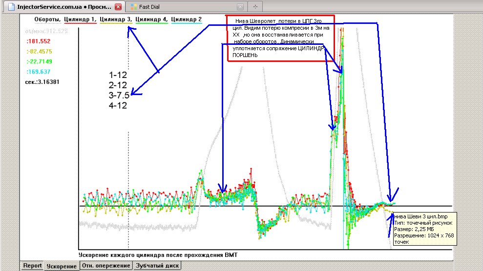

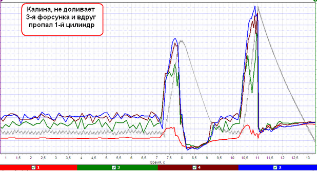

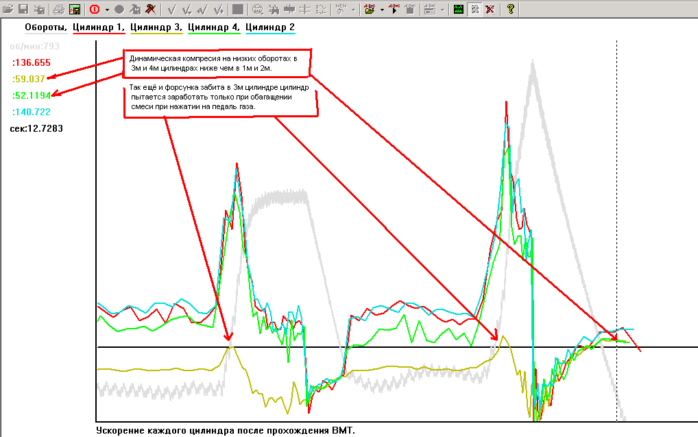

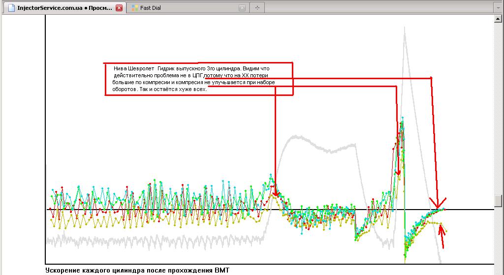

Чтоб не расписывать много, приведу примеры с комментариями авторов, думаю понятно будет smile.gif
