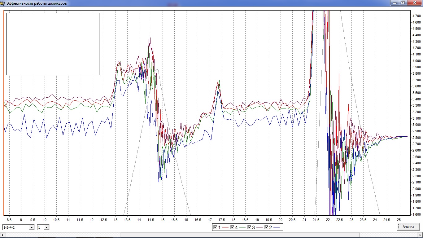

Дата 9.02.2015 - 20:07
Читал, смотрел видео, было всё ясно и понятно. А попробовал сам разобраться, как то уверенности в правильности диагноза ни какой.
Немного о машине 2115, 1.6L, 8V, M74. Приехал с жалобой, на пропуски во 2 и 3 цилиндре. Думал будет просто...
По параметрам нареканий нет, только расход воздуха на ХХ около 12кг. Но в типовые параметры укладывается. По коррекциям, даже сразу после сброса, всё ОК.
На ХХ трясёт. Иногда сам подгазовывает.
По ошибкам 302 и 303. Пропуски по сканеру в 3-ем и изредка в 4-ом. По пневмотесту (без манометров), 2 и 3 цилиндры - идеал. В 4-ом немного пропускает выпускной. В первом сильнее остальных шипит в картер. Но приходилось видеть нормально работающие двигателя, в гораздо худшем состоянии по пневмотесту.
После того как залил тюнинговую прошивку, удалось сделать тест Css. До этого рисовал полную ерунду.
Потому как нарисовал Мотодок, можно предположить, что увеличена фаза перекрытия клапанов (как пилообразная осциллограмма). Но мотор то одновальный. Почему то, там же выпадают по очереди все цилиндры.

Привет, Паш! А на мой неопытный взгляд первая осцила как бы не получилась. Все цилиндры ниже линии 0 и каждый по очереди "в противофазе" остальным трем. Мож с синхронизацией что не так вышло на момент снятия... ну, к примеру, уровень синхроимпульсов установлен неверно, оттого и накладочка пошла. (чисто мысли вслух... 199.gif ).
Дата 10.02.2015 - 04:13
Андрей, привет. Выставлял синхронизацию нормально. Но при повышении оборотов, могла и холостую искру цеплять. Quantex реализовал тест так, что его надо запускать перед снятием осциллограммы. Потому не могу посмотреть, как остальные получились. На Диско можно запускать по сохранённому dat-файлу самописца.
Дата 10.02.2015 - 08:25
Мне об этом и подумалось. У меня, при снятии синхроимпульса пиковым детектором и по соседним цилиндрам всплески регистрируются (чего наверно не должно быть в идеале). Вот если сигнал первого цилиндра будет большой, то отчего бы и и остальным цилиндрам не вмешаться... unsure.gif А еще (не разобрался до конца) у меня, при работе с индуктивной линейкой с выбранной вкладки "Экспресса.." (настройки брал с сайта), регулятор уровня напряжения в управлении сам скачет (ручка крутится) будто это зависит от величины "выловленного" сигнала. Это я вот-вот заметил, на ИКЗ АУДИ А4ой. (Шо це за хрень?, но имеет место быть). А ты как раз индуктивной линейкой с ДПКВ сигнал снимал (я так понял?), мож по настройкам еще что "поштудировать", в Мотодоке этом? unsure.gif
