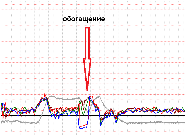

Ну с электронной педалью тест снимается не много по другому, в конце теста после поднятия обаротов до 5000т.об., нужно не зажигание выключать а отключть форсунки. тоестьу меня переходник два провода на конце выключатель вставляется в место предохранителя на (+) форсунок, в этом тесте определить не доливающию форсунку очень просто, на холостом ходу нужно обагатить смесь, для этого очиститель карбюратора в помощ, брызгаем во впускной коллектор, работующие форсы опускаются ниже нулевой линии.
Спасибо, пригодится.

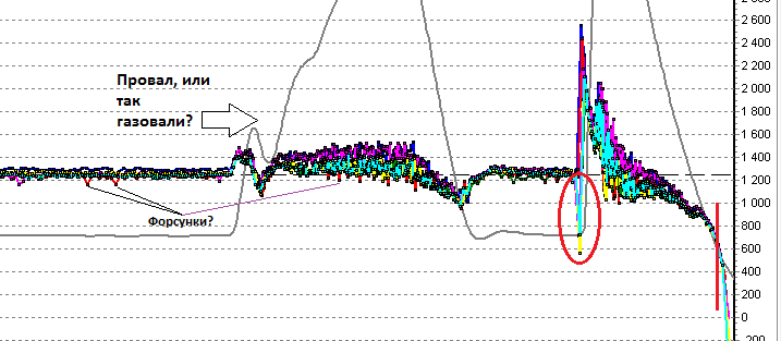

Здравствуйте,помогите пожалуйста новичку с анализом осцилограммы , машина nissan maxima v6, 2л ,1995г.Машина троит,но не всегда,компрессии видно что нет в одной голове,и мне кажется , форсунки тоже не айс.Поправьте меня пожалуйста,могу быть не прав.
Это сообщение отредактировал maxxx102 - 26.12.2015 - 03:25
Дата 26.12.2015 - 09:19
Почему то при остановке двигателя, эффективность всех цилиндров уходит вниз. Хотя обычно - вверх. Или компрессии нет во всех цилиндрах, или останавливалась с закрытой заслонкой.
Во 2, 4 и 6 цилиндрах, в конце осциллограммы, графики ниже остальных. Но тому, что рисует ниже 600 об/мин, не стОит особо доверять.
maxxx102
Дата 26.12.2015 - 12:59
днепропетровск
Сообщений: 3
Пользователь №: 33260
На форуме с: 26.12.2015
Заглушил при открытой полностью др.заслонкой.Померяли сегодня компрессию,везде 9атм. + - 0.2.Даже не знаю чего и думать kto.gif
Дата 26.12.2015 - 14:12
Там тросик?
В овале похоже на проблемы в системе зажигания. Но как то странно 2, 4 и 6 цилиндры. Что у них общего? При остановке они же, но Только сейчас разглядел. Ниже 500 оборотов рисует 2, 4 и 6. А 1, 3 и 5 на графике отсутствуют.
У меня ниже 600 перестаёт рисовать.
Всегда такая картинка получается? Или только раз пробовали?
Довольно странная картинка. Почему то эффективность всех цилиндров довольно ровная (что очень редко бывает) и лежит на "0".
Я пока ни разу с 6 цилиндровыми тест не проводил.
Тест использую только для определения направления дальнейших поисков. Для постановки диагноза, пока не рискую.
