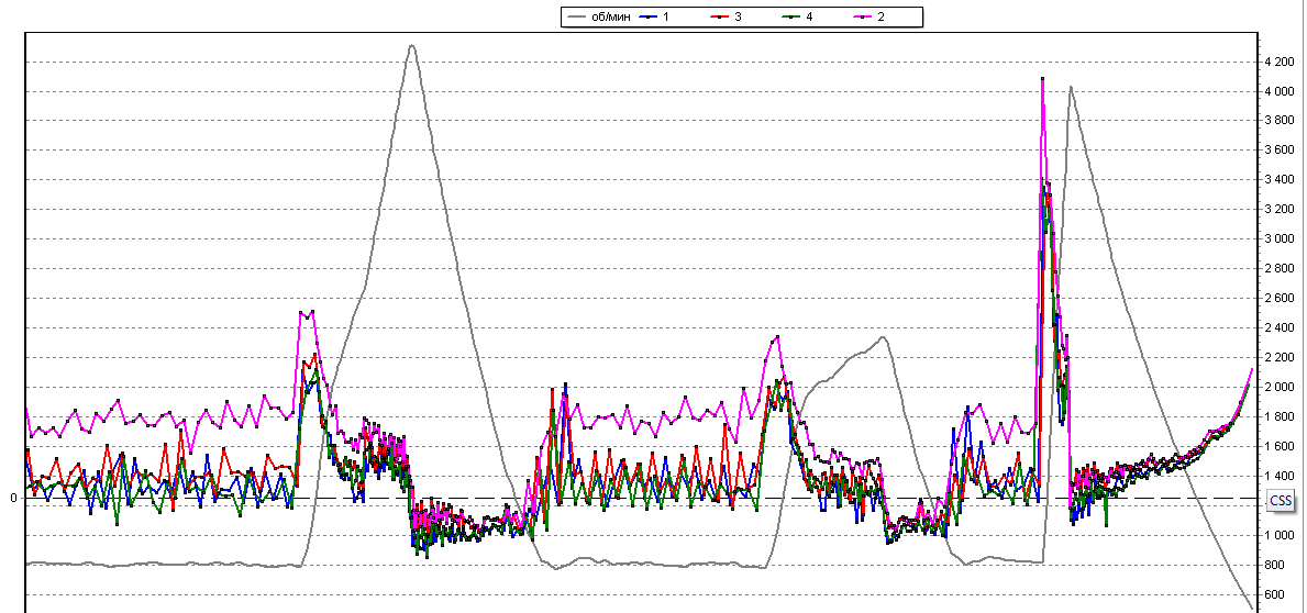

Кто что об этом думает? Lifan Solano 620 2,4L.

Деды курят, душара работает. Я бы рейку дернул на предмет разорвавшегося фильтра поглядеть...

Нареканий нет ни на что. Едет нормально. Коррекции топливоподачи, после сброса, практически не сдвигаются с места. ДК сразу начинает выписывать синусоиду.
Причину, по которой обращался, нашёл, устранили.
Мне самому не понравился ХХ. Вот и зацепился. Такой осцилки не видел ни разу.
Вот работа на ГБО-4.
Дата 11.10.2017 - 14:46
Паша, тебя смущает более высокая эффективность 2-го цилиндра на х.х. ?

Интересная осцилка, интересно было б услышать причину
Да, Юр. И не только. Звук выхлопа похож как будто торит. Не совсем похож, но что то есть.
И я о том же.
Не нашёл криминала. Кроме компрессии. 1, 3 и 4 по 13,5. 2 - 14,5. Неужто в ней вся причина?

Если бы не ГБО-4, я бы сказал, что забиты остальные три форсунки.
Не знаю есть ли на этой телеге заслонки геометрии впускного коллектора, думаю нет. Поэтому предположил бы разрегулированный впускной клапан (гидрик) 2-го цилиндра. Как вариант, подключи датчик разряжения.
Угу. Тоже очень удивило, что они так ровно забиты. Но когда коррекции посмотрел...
Его всё устроило. Наверное долго не увижу. Жаль не проверить догадки.
