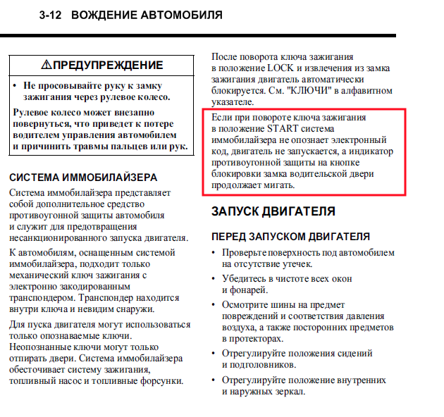

Горит, или мигает? Сейчас связался с теми кто делал диагностику, сказали следующее:
При постановке сигналки на охрану этот светодиод мигает. При снятии с охраны гаснет. При попытке запуска двигателя начинает опять мигать.

Дата 16.04.2014 - 11:55
Из "родного" букваря:

Всем спасибо, дело было в иммо, не выдержал сурового обращения от кузовщиков, так что за паяльник взялся не зря.
