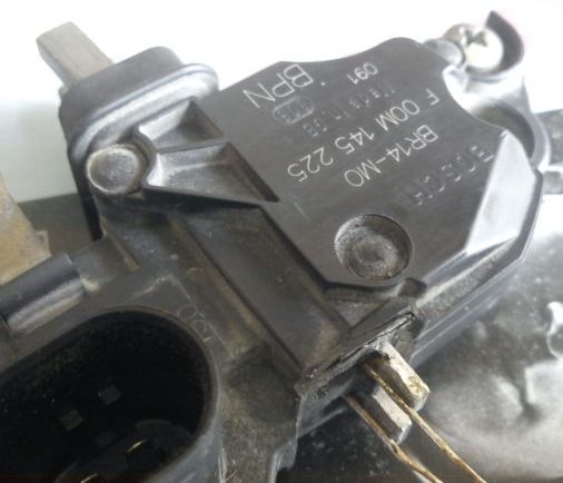

Делаю также. Пользуюсь щетками bx220. Менять оригинал на китай не вижу смысла. Самое главное очень хорошо загерметезировать нейтральным герметиком место соединения. |

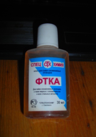

доброго дня! есть у меня такой флюс, попробовал сейчас ради эксперимента на убитой релюхе со 124 серии. и что то никак ... зачистил до блеска, помазал, поскрёб эту же поверзность под слоем флюса, ну и далее по паяльником с припоем - никак. В принципе вопрос интересный , тонкостями технологии поделитесь ? |

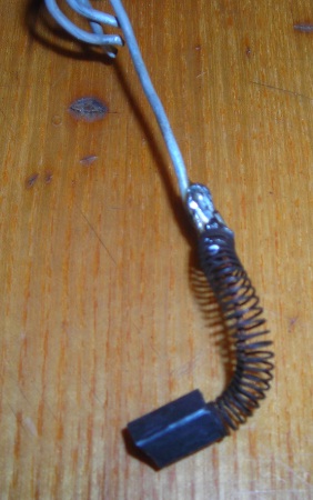

Регулятора нет с алюм контактом,припоял к проволоке. Шрифт очень мелкий не получается сделать четкое фото. ДОСЛОВНО:флюс для пайки алюминевых проводов.Выше ФТКА написано.А ниже это. Для пайки алюминевых проводов,а также медных с алюминевыми и всех стальных металлов. Присоединённое изображение (нажмите для увеличения) ![]() |

алюминевая проволока и материал реле -регулятора разные. К проволоке припаять медь ничего не стоит. А вот на реле совсем другая история. Там кроме опресовки ничего не поможет. вся пайка отваливается при первой же вибрации. Как то так. Пишу так потому что знаю. Были у меня паяные реле. разбираешь ее, а там напайка лежит сверху клемм и не отваливается только благодаря гермету. |

ну или так. Хотя не всегда получается. изначально приварены щетки контактной сваркой. |

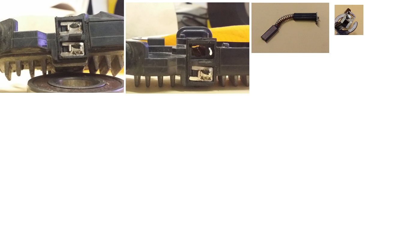

колпачёк 239543 cargo - не подходит. буду покрывать герметиком. Присоединённое изображение (нажмите для увеличения) ![]() |

По поводу щеток я уже писал что пользуюсь BX220. В исполнении IKA и МЕГА щетки идут с незаделаными концами поводка, а Щетки под т.м. КАРГО идут с приваренными пластинками как у Мобилетрона. |

Тему уже <обсасывали> здесь:http://autodevice.ru/forum/index.php?showtopic=11348 Примерно месяц назад, отковыривая крышечку, где приварены щётки, вырвал медные жилки с корнем. Остались одни только алюминиевые контакты! А регулятор COM! Купил в магазине флюс для пайки алюминия Ф61А, флакон 30мл. Вобщем припаял со второго раза. |
