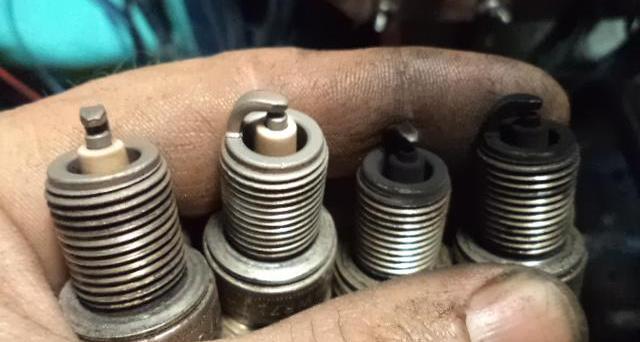

| Андрей |
Дата 5.02.2016 - 23:03
На фото свечи с карбюраторного Фольксвагена. Две очищены, а две с результатами переливающего карбюратора. Приобретены и заменены сравнительно недавно, с месяц назад. И еще - до чего ж эти свечные темы "расжеваны и душещипательны"! Даже не заикайся о каких либо операциях со свечами - завалят пинками и подзатыльниками... Дорогие мои - с год как время от времени имею дело с ВВ (в интерес) на разных автомобилях (плюс к тому же что так же с год как езжу на очищенных трехэлектродных Бошах на контактной "классике") - И НИЧЕГО ЯВНОТОНКОКРИМИНАЛЬНОГО НЕ ОБНАРУЖИЛ в смысле ОСОБО затаенных выходов из строя искровых свечей зажигания... Откуда такие страсти-мордасти в диалогах? А некоторые клиенты свечи меняют чуть ли не чаще чем заправляюся... Ой, чтой-то нездоровое в этом есть... уж не обессудьте... Присоединённое изображение (нажмите для увеличения) ![]() |
