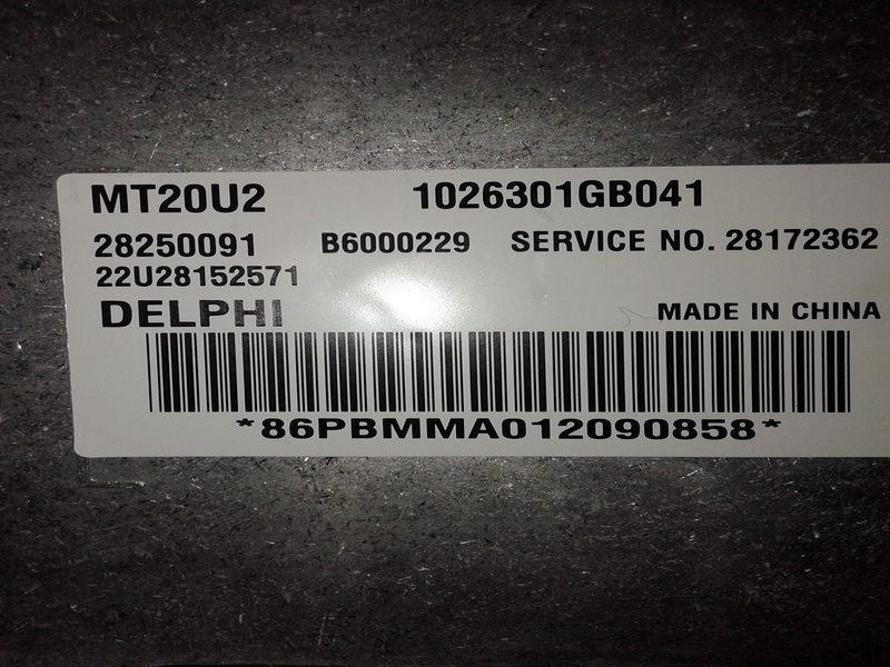

Привет! А подскажите, тюн для этого эверя есть? Сток прилагаю.

Это не ховер. Эт Jac Rein. Если я правильно понимаю то это МТ22U С прошивкой PBMM

На MT22U мне еще ни разу не попадалась прошивка, в которой китайцы забыли бы прописать четыре буквы версии софта, в данном случае PBMM. Но их нет в теле этой прошивки, поэтому возникла версия что считано не тем выбором. Хотя может этот автомобиль исключение, завтра все выяснится.
А, так это Тагаз C190, это мне знакомо!

CTP не знает такую "прошивку", и соответственно показывает абракадабру. Так что это не сток.

И насчет абрыкадабры наверно верно. Т.к я считал ее вкладкой MT20U2
Дата 22.04.2014 - 19:08
Сообщений: 7226
Стандартная засада. Считайте как MT22U, тогда и тюнинг-прошивка будет.

UE22P010
Присоединённый файл ( Кол-во скачиваний: 18 )
Присоединённый файл  __1026301GB04_EC000802AHFC4GA_.rar
Дата 23.04.2014 - 15:25
Сообщений: 7226
Mega21, теперь сток правильный.
