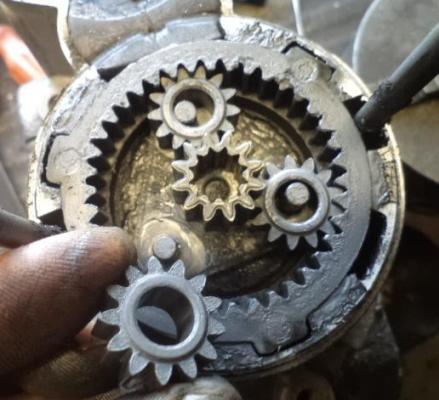

.... разобрал стартер КЗАТЭ и обнаружил в редукторе внутренние шестерни без втулок/подшипников. Без всяких сомнений так "положено" с завода, иначе хоть что-то осталось в смазке.
Там были втулки, просто они стерлись в пыль. Странно КЗАТЭ ставило раньше игольчатый подшипник в ролик. Может это копия КЗАТЭ?

За два месяца....... smile.gif Никаких сомнений/возражений, отвечаю-Даже намека на остатки подшипников/втулок. Поверю про одну шестеренку все что угодно, но здесь ТРИ и стартер РАБОТАЛ. Когда вскрыл, неповерил глазам, по всем моим понятиям наружная пластмассовая шестерня должна была pop.gif.
Последнее время КЗАТЭ идут с металлической внешней шестерней. Этот новый, но шестерня пластмассовая. Допускаю только одно (что свойственно у нас для АКБ): например стартер был продан например где-то в области, как возврат вернулся в Губернию, восстановлен из того что под руками и поехал (подешевле б.....я) обратно в народ.
Дата 5.09.2012 - 19:31
Выньте солнечную шестерню и с усердием попрубуйте её разжать.
Обычно бывает она лопается и получается при прокрутке её разжимает и сателиты клинят и стало быть сам стартер.
На всякий случай всегда её пытаюсь разжать и становиться видно трещину,если она есть...

Есть один намёк...цвет остатков смазки! Если стартер новый то это только подтверждает версию что это какой то "китай",они не ставят игольчатые подшипники в редуктор,удешевляют.

На некоторых БОШевских стартерах уже тоже вместо игольчатых подшипников ставят втулки при износе которых разваливаются даже шестерни (сателлиты). Вытачиваю втулки или из бронзографита или из мелкозернистого чугуна.

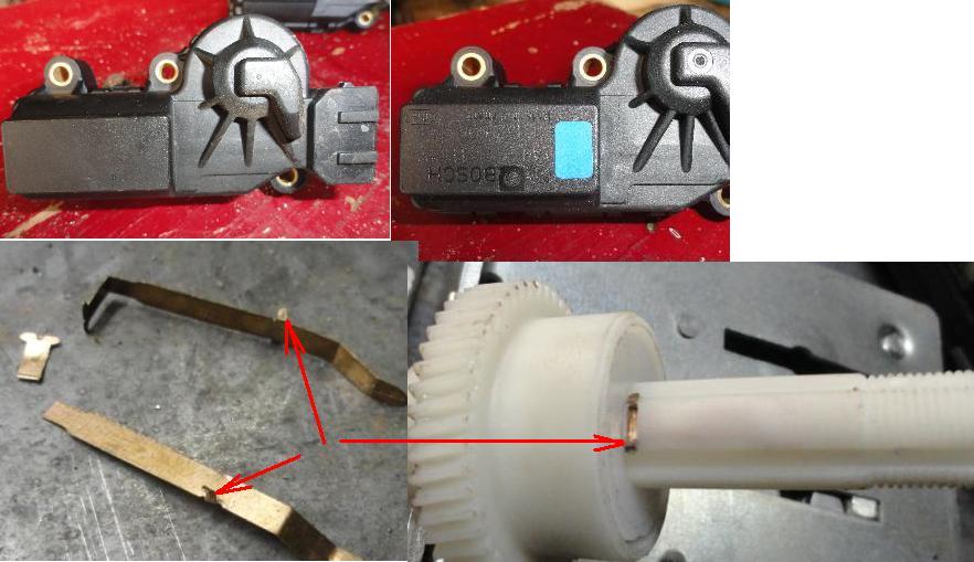

Тот что слева - месяца не проходил и стоит меньше 1000р (Ни надписи ни маркировки - ничего). Что справа - больше 3000р. Разобрал ради интереса - отвалился контакт. Раньше я эти контакты мог вытащить, на этом - они закреплены, не вытащишь. И даже намёка на контактную поверхность (у оригинальных там посеребряно, на этих - просто металл).

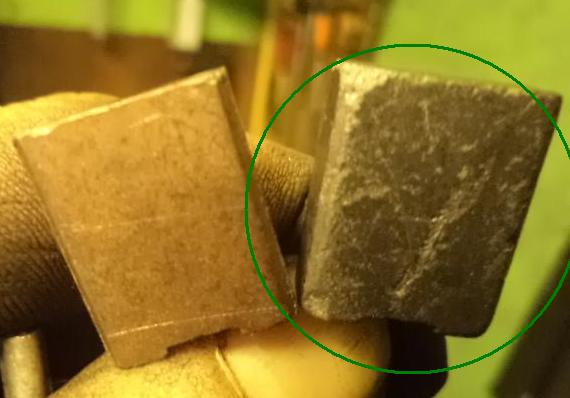

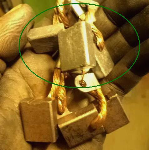

А вот и щеточки "паленые" в глубинку потекли! И похоже родничек этот силу-то поднаберет! На этой недели с двух разных торговых точек два случая... соответственно два возврата и две переделки стартеров. Симптомы при первых 1-3 оборотах словно плохая масса, затем сразу уверенный пуск! Через три дня одну "Ниву" 21213 (на газе, поэтому более выраженный pop.gif ) даже вручную заталкивали в гараж. На фото паленые щетки выделены зеленым.
Дата 26.11.2012 - 18:13
Ну и фото подближе. Паленая щетка все в том же зеленом кружочке. На внешний вид она совсем без добавления меди, ну как бы из графита. Только не совсем графит это, вернее графит как бы присутствует, но в какой-то "жирной" на ощупь субстанции. Вообщем, настоящие графитовые щетки более плотные и если растирать меж пальцев (естественно графит скользит), то присутствует и чуство некой сухости. Точнее сказать "паленка" похожа на графит в современных простых карандашах, которые гнутся и стержни в них не ломаются.
