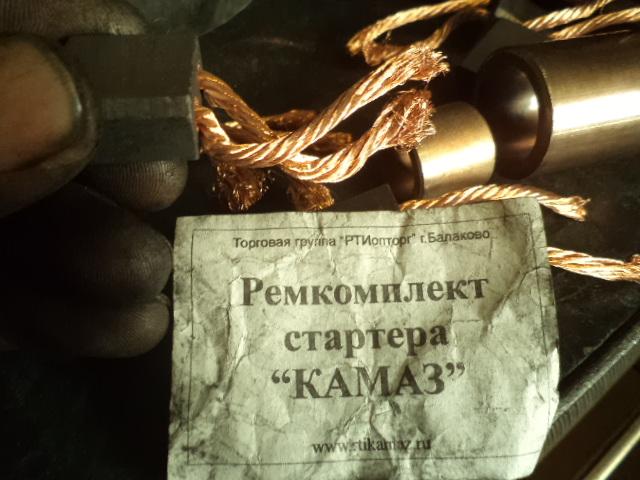

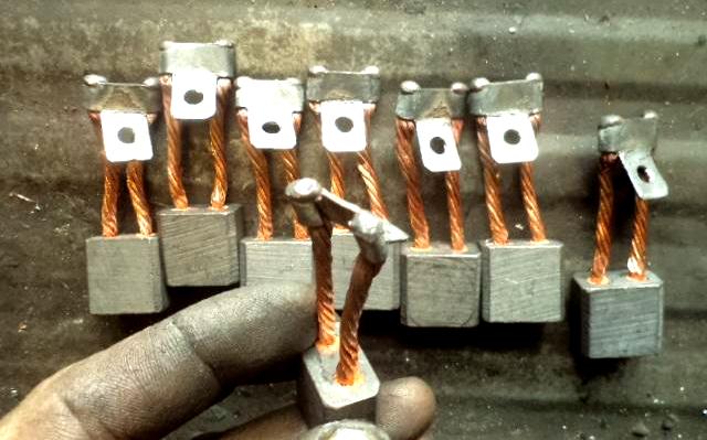

Вот сегодня щетки КАМАЗовские порадовали. Без клемм... совсем без клемм...
Веселый наборчик =Для тех кто в пути!=

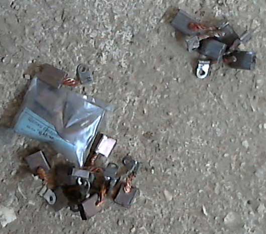

Тоже вот попались щётки-подделка. В первый раз вижу. Сначала не понял, стартер крутит еле еле, а все детали в нормальном состоянии. Вспомнил про эту тему о палённых щетках.
Поменял щётки , стартер сразу резво закрутил.
На снимке четыре щётки отдельно, это щётки-подделка. Остальные , большая куча, включая новые в пакетике, нормальные.
Это я собрал чтобы разобраться - чем же всё таки они отличаются от подделки.
Да действительно, как писал Андрей, первое отличие которое сразу бросается в глаза - это цвет. Повторять то что он написал не имеет смысла. Он хорошо описал и показал на снимке разницу нормальных щёток и подделки.
Проверил сопротивление мультиметром. Никакой разницы я не увидел. Что подделки, что хорошие щётки одинакового сопротивления, почти ноль.
Пропустил через них ток . Сначала 50 Ампер, потом 100.
Ток пропускал где-то по пять секунд. В течении этих пяти секунд ток не уменьшался. То есть по мере нагрева щёток ток не падает. Это при одинаковом напряжении проверил подделки и хорошие щётки.
Где-то при двух вольтах, ток равнялся 50 Амперам. А затем я прибавил напряжение чтобы ток был 100 Ампер.
Ток пропускают подделки и хорошие щётки одинаково.
Но вот нагрев щёток при этом сильно отличается. При токе 50 Ампер , щётки-подделки ,за пять секунд , невозможно удержать в руках. А нормальным щеткам , чтобы нагреться приблизительно до такой температуры, потребовалось около 15 секунд.
Если пропускать через щётки 100 Ампер, то через пять секунд на подделки плюнешь - щипит. А хорошие щётки , через пять секунд , можно ещё подержать в руках.
Пришлось сегодня все таки к ним клеммы "прилепить" .... где-то кто-то съИкономил себе час, а кто-то потратил.
Обращаю внимание форумчан-канатики щеток приварены к клеммам угольным электродом (обсуждалось уже не раз), настойчиво всем рекомендую....

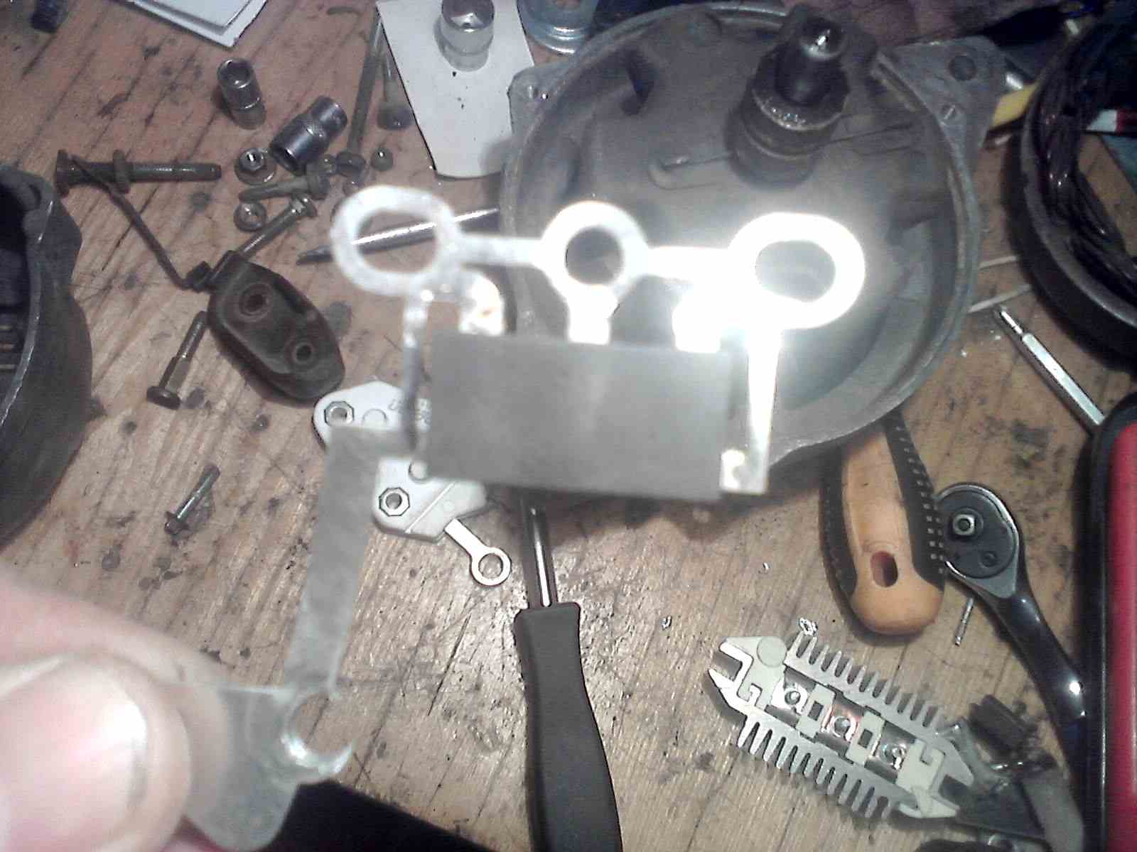

Сегодня позвонил приятель в недоумении. Вскрыл генератор со старого опеля и пытается найти допдиоды. Я ему объясняю, что там сборка с диодами, но он говорит, что что то похожее есть, но все вывода соединены ohmy.gif
Приезжаю и вот что вижу: Причем когда перемычки отрезал, то выяснил что диоды внутри есть. Правда падение на них почти 0.8 вольта!?

Цитата (karel @ 18.02.2013 - 21:39)
Нет, Karel, не дибилом... сегодня мне довелось восстанавливать контактные кольца на БОШевском якоре (генератор). По клиенту не похоже было что он самостоятельно, далее, что-то будет скручивать. Выяснилось что ко мне посоветовал обратится "мастер" которому он (клиент) доверился на замену подшипников. А за одно с контактными кольцами была слезная просьба снять и задний подшипник (там валик утоплен в изолятор миллиметров на пять, не всяким съемником...). Говорю, -Вези остальное, соберу чуть дороже и на стенде откатаю. Нет, те запчасти у того "мастера"! Он будет делать!
Так же в начале месяча объявился и еще один "спец" (пока только наслышан). Якобы вернулся из Москвы назад, где плодотворно трудился по генераторному делу... И еще в начале лета, обратно к маме, из Воронежа, после поисков СЩастья прибыл еще один (сынок средних лет). С ним я хорошо знаком, но пока по работе не пересекались.... Думаю появятся и еще "мастера а-ля муляж и некондиция" так как "цивилизация" толкает этих абсолютно необразованных технически людей на ПРОМЫСЕЛ. Посуди сам, в Воронеже, на фирме недавно одному знакомому на "Шкоде" на БОШевском генераторе поменяли РН за 1900 руп.., вот и почему бы на периферии "не нарубить" на "тупой" замене РР и т.п.... думаю что у подобных "муляжных спецов" даже если и мультиметр имеется, то в каком нибудь одном положении он всегда включен. diatel.gif
С каждым днем жить только веселей!
Дата 18.02.2013 - 22:14
Я еще выясню, что это за "конкуренты" объявились. Так, чисто поржать)))
Причем они походу тупо все меняли-мост какой то кривой-я бы такой не поставил. Ну и РН фирмы Topran-эта контора у меня давно в игноре!
