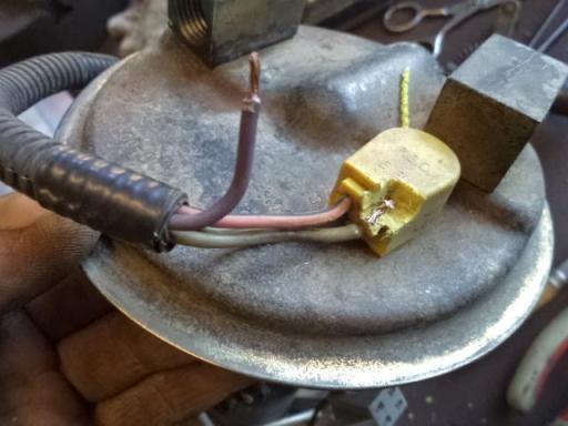

Мелочь конечно, но указатель уровня топлива перестал работать. Чего-то значит нада делать... smile.gif Вообщем, для устранения неисправности пришлось снять весь топливный модуль и отнести его на слесарный стол (поближе к паяльнику). Здесь мы видим что для восстановления цепи пришлось вырезать соответствующий уголок у пластикового проходного изолятора. Только так мы можем добраться до заветного контакта. Для срезания уголка применялась маленькая ручная дрель со сверлом d 3 мм и нож.

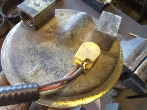

Затем все что нужно благополучно облудили и спаяли...

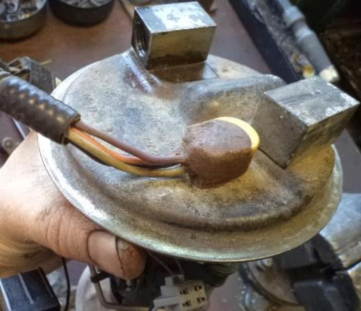

И поставили "пломбу"...... Негоже с дырой-то.
Для "пломбы" применил обычную "холодную сварку" или двухкомпонентный клей по правильному.
