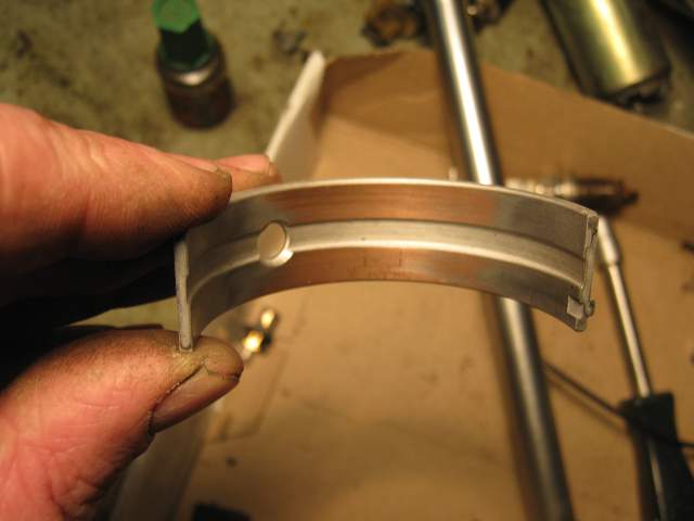

Вот так выглядят вкладыши:
Причем все! Смущает неравномерный износ!?
Дата 29.06.2014 - 17:06
Если по всем так, то видимо вкладыши такие. масло не причем. kto.gif А если бы было на одном-двух - верные признаки тянутых шатунов. Дабы не гадать у слесаря болжен быть нутромер которым перед установкой шатуна проверяется его нижняя головка на геометрию (пустой шатун стягивается динамометрическим ключом). Затем, после установки вкладышей и последующей установки шатуна на коленвал делается несколько оборотов оного на шейке коленвала. После чего опять раскручиваем и смотрим места контакта. Именно так меня учили работать с баббитовыми вкладышами. Думаю и для подобных биметаллических вкладышей эта процедура не помешала в качестве проверки на добротность. На своем движке ставил баббитовые, так же скручивал/раскручивал - контакт/ прилегание был по кругу.
Возможно эти вкладыши, дабы не тратить времени собрали/стянули все с одного раза и все типа тип-топ.... sad.gif Мне один такой "продвинутый" слесарюга как-то доказывал что вкладыши не то что один раз только стягивать можно, но и пальцами даже до них касатся нельзя..... вО как!
Дата 29.06.2014 - 21:20
Сообщений: 4598
Делал недавно Хонду Аккорд со стукнутым шатуном =вкладыши родные допуск 0,000 и износ точно такой-же как на фото.Присутствие небольшого овала в шатуне который врядли чем можно определить,ведь боковые части тоже работали но без нагрузки.Или вкладыши были заменены на непалированный КВ.
Лично мое мнение это пятно максимальной нагрузки шатуна и если после капиталки погарцевать то результат будет опять таким-же.
Сегодня при установке коллектора обнаружил следы от газовой установки-это относится к последнему моему сообщению про черные пятна на стенках цилиндров.
Андрей-что касается продвинутых это у каждого свои тараканы в голове.
Недавно познакомился с токарем КВалов,так он требует с КВ приносить новые вкладыши и шатуны=он их лично проверяет на прилегание вкладыша и после этого отдает сделанный КВ.
Дата 29.06.2014 - 21:49
Евгений, ежели вкладыш стоит правильно - гарцуй не гарцуй, но круглое в круглом отдельную вмятину не сделает. Возможно, наверное такое, еще если зазор меж вкладышем и коленвалом будет более требуемого. У меня сосед слесаркой занимается, так был случай (коленвал моим микрометром вдвоем промеряли, в норме все) под коренные вкладыши, под крышки, по подкладочке пришлось добавить. Вообщем, сами вкладыши чуть не в размер были.
А расточник(токарь) тот хороший раз сам все смотрит. Так и должно быть. А тараканы у тех кому вкладыши руками трогать нельзя.... Дело в том что прежде чем читать такую углубленную литературу и вникать насколько разрушительно действуют остатки жировых пятен (возможно на японских автозаводах так и должно быть), то этим спецам до этого неплохо бы элементарным измерительным инструментом обзавестись... а потом и научится им правильно пользоваться. Это многое бы молча решило в их пользу. Но это так к слову, потому что сужу по своим "скоростным умельцам" с которыми приходилось пересекаться по жизни.
Кстати, один из простеньких рецептов как определить что расточник хорошо относится к своей работе - это при осмотре вновь расточенного КВ достаточно обратить внимание на отверстия маслянных каналов на шейках, если острые кромки сняты (сверлом/шабером) значит - порядок! wink.gif
Причем все!
Все шатунные?
наблюдал на двух "бычковских" моторах такое, причем пробег небольшой (50-70 т.км)
оба жрали масло (турбина гнала), водители тупо доливали что б доехать. естественно доливали когда лампочка заморгает.
ИМХО недостаток масла.
НО там были изношенны только верхние шатунные.
Еще на Додже наблюдал (покрытие полностью стерто), но там пробег очень большой+1000км пробега с низким давление. И люфт шатуна 0,3-0,5мм.
