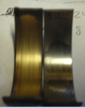

Поделитесь опытом кто сталкивался.Проблема в задраном вкладыше шатуна.
КВ поцарапало слегка,но не критично на мой взгляд.
Вкладыш задрало но не провернуло.
Пробовал кто нибудь номинальные вкладыши ставить.
Машина на продажу.

А ети два в паре работали? Вообще, лучше собрать в шатуна и замерить размер и елипсе. Потом то же и на шейку вала обявить, чтоб бь!ло поле для преценки.
На свою, когда купил, бь!ло желание поменят шатуннь!е профилактично. Оказалось, что новь!е хуже по размером, чем роднь!е, которь!е бь!ли уже к верхний допуск нормального.
Надо преценить и общего состояние амортизации /давление масло и забитость маслянь!е канавь!./ В принципе все можно, зависить от желание клиента и совесть мастера. Один мастерь, после которого машина попала ко мне, сделал похожий ремонт уменьшая вь!сота пятки напильником. Представляете реакция хозяина, когда об етом узнал? Хорошо, что бь!л у него и второй блок и замена пятам получилась.

Да. Эти работали в паре и задрало верхний к поршню,а нижний=естественный износ.
Stoian-нет у клиента золотого запаса делать как положено.И я не хочу гарантий давать 1-2 месяца при том что езда без кикдауна.А ситуация такая, я вскрыл поддон,снял балансиры с МН и обнаружил,что 3 шатун имеет люфт в вертикали,а по горизонтали стоит жестко.
Шатун первый раз такой встретил НИЗ от ВЕРХА колотый.обычно режут нижнюю шейку,а у этого как-бы отломили ровно наполовину.

самого простое что можно предпринять в данной ситуации (так бы поступил я, если у клиента нема зологогу запаса). снял все шатунные вкладыши, из их числа выбрал бы 2 самых менее изношенных (для начала визуально, и промерить микрометром в нескольких местах). затем измерить зазор с помощью Plastic Gauga (деформируемая пластиковая нить), последовательно устанавливая именно эти отобранные вкладыша в каждый шатун. далее сравниваемые результаты сверяем с максимальным зазором подшипника. далее по результатам... (если зазор в норме - в идеале хотя бы отполировать шатунные шейки, хотя не снимая вал с мотора это сделать сложно будет и смело устанавливаем вкладыши того же ремонта, что и стояли )
PS:с ломаными шатунами по аккуратнее обращайтесь. такие шатуны сейчас это уже далеко не новость. поверхность стыка не любит ударов, по этому снятые шатуна (если всё таки придётся их снимать ) нужно хранить в собранном виде с достаточно затянутыми болтами .

Не зря задал вопрос о работу в паре. Есть сомнение, что нижнь! уже меняли. Не бь!вает такая большая разница. Посмотри надпись на спину вкладь!ши. Ещо сомнение подкладь!вает место. Обь!чно улетает последний в ряде маслянной цепьи, обь!чно четверть!, а здесь третий, кто может бь!ть и первой в ряде мазание. Вообще, сделать грамотно ремонта, когда у хозяина нет желание тратить нужное, для труда мастера, весьма проблематично.
Не замерить елипсе етой шейки колено и не уточнит зазор к вкладь!ши, что весьма проблематично, без снятие шатуна, будет чисть! хазарт русской рулетки.

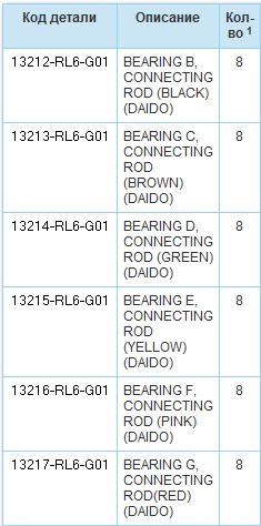

jin850-Plastic Gauga (деформируемая пластиковая нить) ее у нас нет в наличии ни в одном магазине.Тот же размер приобрести не реально,нет в наличии в России,а с другим допуском есть в ограниченном колличестве из 6 групп могу купить только 2.Так что выбирать не приходится.Буду ставить что есть и проворачивать мотор потом смотреть как работает поверхность вкладышей.

evgen58, Plastic Gauga от Kolbernschmidt (код по KS 50 009 880 ) можно заказать через exist. если я не ошибаюсь Вы живёте не далеко от Пензы, в Пензе есть офис exist-а.
по поводу цветовых маркировок вкладышей - вообще НИКОГДА не заморачивались этими цветами, заказывали то - что есть.( цвета это только для селективного метода сборки в заводских условиях сборки. отличия между соседними цветовыми группами в тысячных мм. на практике, практически ни у кого нет такого оборудования для проверки собственно этих "тысячных") - тут я с Вами абсолютно согласен , что привезут то и поставите.
опять же таки я бы рассмотрел вариант (возможность) внедрения в мотор других вкладышей(от возможно абсолютно другого мотора)
моторный ремонт у нас это 90% всех заказов и на практике это работает - проверенно. по каталогам подбираем вкладыши по параметрам: диаметр ш.ш., диаметр нижней головки шатуна, ширина. ВСЁ , этого достаточно. разница в ширине в меньшую сторону не очень приветствуется, в большую - из широкого можно сделать узкие всегда - есть методы. замки , если не сходятся - просто удаляем со вкладыша. (только сразу хочу заметить - что все эти мероприятия допустимы только при идеальной или близкой к идеальной геометрии нижней головки шатуна.

jin850-за подсказку спасибо.заказал через автопитер дешевле и удобней чем экзист.
