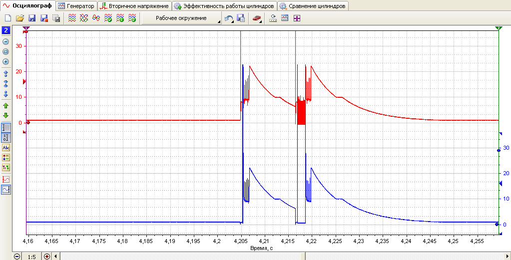

Цитата (vanchetto @ 30.04.2014 - 08:59)
Сканер говорит, что обрыв третьей форсунки
Управляющий импульс такого типа на форсунке есть ?

Вот импульс проверить нечем.

Плохо то, что нечем поменять импульс на форсунке. Думаю либо эбу, либо все же провода.( эбу разбирал, визуально ничего не заметно) .
