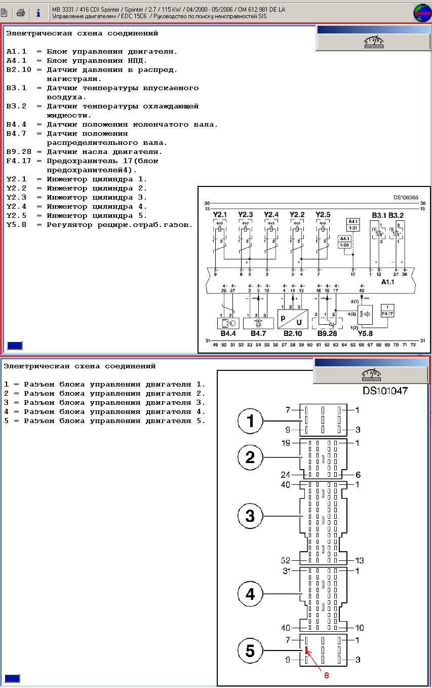

Белый дым из выхлопа( соляра вылетает не сгоревшая) и троение на опреденённых оборотах это скорее всего негерметичность форсы 90% Коллега из СПБ тебе правильно подсказывает , берём капельницы , шприцы и при прокрутке проверяем обратку с форс!...На всякий случай схемка сравни по сопротивлению ключи на 8-й это управление 3-й и 9-й ноге.
Это сообщение отредактировал MEGABYTE - 1.05.2014 - 14:29
