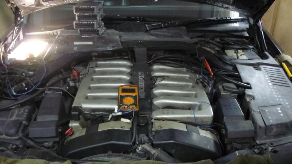

VIN WDB1400561A004279.Расскажу все с самого начала.Авто приехало месяца два назад с жалобой на то что из за рассохшейся проводки не работает один дросель его меняли на другой (соответственно жрет не едет)постоянно горит лампа ASR.Проводку восстановили и отправили к диагностам чистить ошибки(мой скан такие старые авто не берет).Ошибки потерли и сказали что теперь моросит правый датчик абс либо проводка к нему отправили к электрику ПРИЧЕМ НЕ ОДНА ИЗ ЭТИХ ТВАРЕЙ КОТОРЫЕ ДЕЛАЛИ ДИАГНОСТИКУ НЕ УДАСУЖИЛАСЬ ДАЖЕ КОД ОШИБКИ НА БУМАЖКЕ НАПИСАТЬ.Простите но уже реально накипело.Проводку проверили датчик заменили,поехал опять тереть ошибки и что вы думаете у нас в этот раз оказывается ошибка по клапанам BAS бумажки опять нет.Хотя до этого говорили что поменяй датчик и все будет ок. Вот у меня вопрос может ли дросель не работать из за этих ошибок?Потому что если это все чушь то я наверное поеду к ним в месте с хозяином (Пятигорск) и расскажу что я о них думаю ,так как диагност должен не просто тупо читать ошибки но и устранять их.Вернусь в тему.Начал прозванивать проводку с клапанов и вот что обнаружил.Вот клапана.

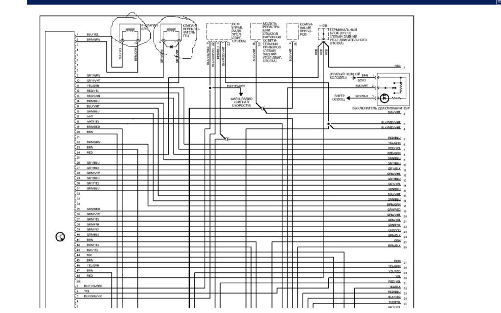

С них выходит четыре провода и судя по этой схеме идут на прямую в блок ASR

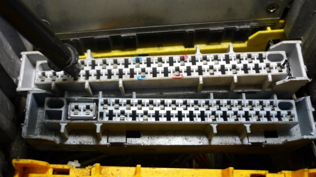

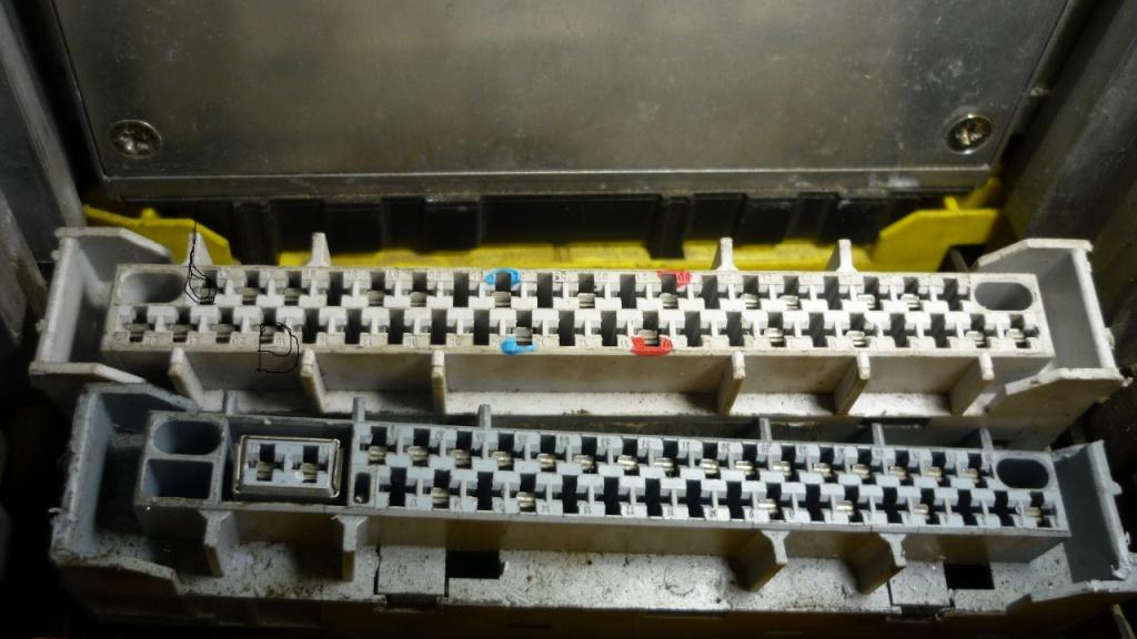

На блок ASR приходит два разъема нумирацию я отметил.С каждого клапана по одному проводу звонится на массу а другие провода (условно будет +)приходят на блок но по распиновке имеющийся у меня,не чего не сходится.Один провод приходит на 19 ногу а второй на 41ю

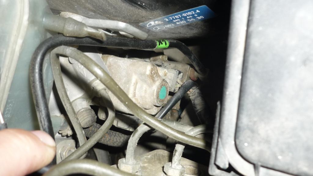

вот куда что идет.Пожалуйста помогите разобраться.Потому что у меня уже нет не желания ни времени заниматься этой машиной.Не потому что не хочу сделать и заработать а по тому что при наличии оборудования её уже 20 раз можно было починить,но похоже у тех у кого присутствует оборудование отсутствует кое что другое.
Дата 6.05.2014 - 11:49
Да прошу прошения.При включении зажигания дросель отрабатывает открытие и закрытие.archer742 спасибо но клиент говорит что по двс ошибок нет.Вот этот зверь,а это заслонка.
