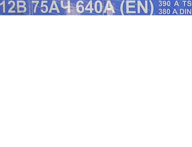

На некоторых АКБ указаны пусковые токи в разных стандартах.
В Гугле полной информации не нашел.
Может, кто ткнет носом в нужном направлении?
Может, у кого есть фирменные инструкции к АКБ?
Как увязать пусковой ток с током потребляемым стартером?

Дата 7.05.2014 - 02:36
Геннадий - спасибо за очень хороший материал,
service - спасибо за таблицу.
Остался стандарт TS, что это за зверь?
Дата 7.05.2014 - 12:16
По сути каждая страна или группа стран вырабатывает свои стандарты на методики измерения параметров. Из всех стандартов наиболее жёсткий
DIN - Deusche Industrial Norm, немного помягче подход у турок
TS -Turkisch Standart. Европейские стандарты для ЕС - это
ЕN - EURO Norm,
JIS- Japan Industrial Standart тоже более реален. Ну про
SAE - американский стандарт наверняка знаете. Но вопрос- насколько заявленные величины обеспечиваются, последнее время всё чаще приходится сталкиваться с тем, что производители , экономя электроэнергию при формовании батарей заявляют одно, а фактически, если батарею после покупки не зарядить на 100% , то заявленный ток ТХП батарея не отдаёт, такие грешки были у корейских батарей. В тестерах АКБ при тестировании обычно есть выбор температуры электролита, заявленный ТХП и стандарт, по которому заявлены параметры. Довольно часто ТХП заявленные на шильдике обеспечиваются от 90% и до 110-120% на новых батареях.

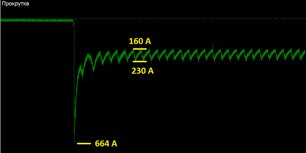

Дата 28.12.2018 - 13:56
Подыму тему.
Подскажите-дизельная шестерка (AudiQ7)-ток при пуске более 500А, на горячем-это много?
Или нормально?
Дата 28.12.2018 - 15:18
Даже при просадке при этом напряжения до 10 вольт,получится 500А* 10В=5кВТ.Не может быть там стартер такой мощности.Тоесть это большой ток.Или это только всплеск при начале вращения стартером,а потом ток понизится.
Дата 28.12.2018 - 15:46
Жень, вот с моего Ховера.Тоже на горячую. Запуск блокировал.
Сильно не должно отличаться.
Дата 28.12.2018 - 22:03
Стартер, если он электродвигатель с последовательным возбуждением, а не с постоянными магнитами, имеет очень жёсткую характеристику за счёт того что пока мотор не сдвинулся с мёртвой точки, то магнитные поля увеличиваются (ампервитки) и у ротора и у статора, поэтому сериесные моторы способны к кратковременным перегрузкам мощности в 3-5 раз выше паспортной мощности. В этом смысле выигрывают редукторные стартеры, они легче страгиваются с места и быстрее снижают потребляемый ток.
Дата 29.12.2018 - 09:14
Паша, клещи какие? Справочно интересуюсь.
Дата 29.12.2018 - 13:30
APPA-32
