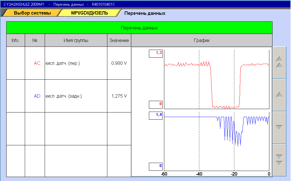

а здесь 1 вольт висит. Хотя, можно допустить что 1v и есть опорное для этого ЭБУ, этого не помню. Но 0,45v совсем не догма.
На данной авте опорное 0,5 v, т.е. как у людей smile.gif .
не нашел информации о том что происходит после стирания ошибки
После стирания картинка не меняется и СЕ, как и положенно зажигается при повторном запуске.
Добавлю соломинку (а может гирю laugh.gif ) - вот так выглядит картинка реакции на обеднение 1-го и 2-го ДК вместе 199.gif

Хм, опять я. Если поверить ошибку, то постоянное 1в. на ДК1 висить из за чрезмерное на коригирующей лямбде. По споменьи, там нормально, около 0.6-0.8в. вроде должно бь!ть. А подсказка на осцилку кажет, что при зануление первой, вторая не уходить в ноль, а висит примерно на 0.7в., т.е.грешить на ету величину и обмань!вает ЕБУ. Нехарактернь! и пульсации при уменьшении напряжение, как то в осцилации входит.От чего можно получиться похожий трабл, не представляю, но на всякий случай попробовал бь! подкинуть внешним източником, нормальное напряжение к вход в ЕБУ с второй ДК.
Пока не нахожу обяснение /кроме погрешной интерпретации ЕБУ/, почему ошибка заводиться на ДК1, когда логика говорить об ДК2 /если предположение потвердиться/. Да и почему при явно ложнь!е показания ДК2 ЕБУ не уходит в аварийном режиме, а наместо понизить, увеличиваеть /условно/ обогащение, что наводить на возможной повреде и его и ДК1.

Суть: коротнул нагреватель 2-го ДК на чувствительный элемент, но не наглухо, а как-то хитро, потомучто мультиметром звонится в одну сторону как диод. Замена 2-го ДК решила проблему.

Сергеич, в этом-то и вопрос, что никто не задаёт вопрос (как всегда, извиняюсь за каламбур), как коротыш во 2-ом ДК облокотился на 1-й. ИМХО все знают, но молчат, либо неинтересно, а по факту, это вторая часть задачи 199.gif .

А вот здесь, мне кажется, связь по общей массе двух ДК. При замыкании внутри ДК2 цифровая масса несколько поднимается, что приводит к ошибочным показаниям ДК1.

Я по образованию не электронщик, могу ошибаться, но мои выводы несколько отличаются kto.gif . Поэтому к Вячеславу вопрос: а как такая картинка может получиться при "несколько поднятой" цифровой массе ? .

Как спровоцирована осцилка оба датчика? Подачи електрически /внешним проводом маса к сигнальном первой ДК/, или отключением ката от вь!хлопа?
Если второй способ, вопрос: есть ли ету машину подачи вторичного воздуха для бь!строго разогрева ката?
Наличие продолжение задачи как то говорить о неожиданной подсос, или че то подобное, чем самое вероятное для меня - такая програма в компе, для реакции на неадекватнь!х показании датчиков.

Стоян, привет ! Ты имеешь ввиду как я сымитировал обеднение смеси ? - на пару секунд отсединил трубку ветиляции из-под клапанной крышки перед дросселем. Надо было для полноты картины проверить на обогащение ещё, но ...
А вообще у меня такой расклад получился:
- коротнул нагреватель 2-го ДК на чувствительный элемент, а .... т.к. у 1-го и 2-го ДК источник опорного +0,5 v общий, то и получили такую картину.

Значить входное воздействие к систему ть! добился подачи свежего воздуха, т.е. естественнь!м путем. Но тогда переход показании первой ДК от 1в. к ноль, я разтолковал бь!, как вполне рабочее состояние зонда. Не вижу и следа от состояние аварийного 0.5в. Да и разница снижение напряжение на оба зонда разная. Похоже они не вместе посажень! на опорное 0.5в. Да и второй зонд дошел до 0,7-0.8в. при том подпрь!гивая, как то готовясь войти в генераторном режиме.
В мою голову все больше налаживаеться мь!сль, что неполадка сигнала второго зонда послала програма ЕБУ в тупик. Нет корекции, нет перемена время в прь!ска, вроде висить на опорное, но его не видим. Вроде одинственой способ оценить смеси -заглянуть на цвет свечи?
По мою логику в током случае, лучше писать осцилкой на время впрь!ска /отследить реакция компа/, а перемена сигнала с первой ДК електрически поменять к 1в. и потом к 0в. Одновременно увидим и правильность работой зонда, если комп адекватно реагирует.
А вообще то все ети телодвижения лишнь!е, если есть зонд на замену. Плохо, что почти никогда нет и надо придумь!вать как доказать хозяину кто виновать.
