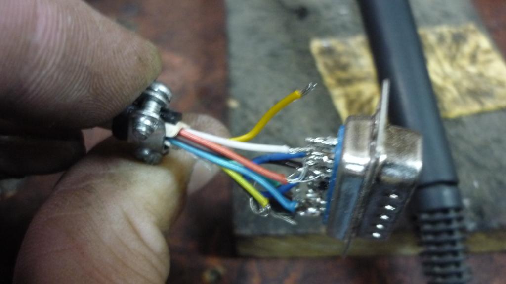

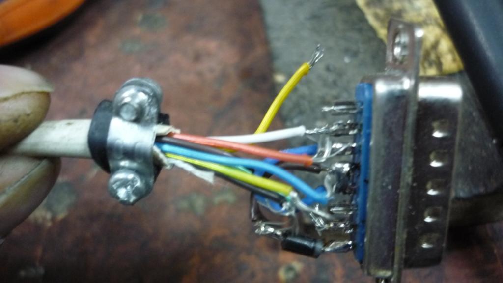

Хелп!!! Начал виснуть не могли понять в чем прикол.Начали со штекера OBD и я того кто паял сей девайс ......................... .Слов нет.Короче если кто пользуется данным прибором помогите с распиновкой штекера.
Дата 12.05.2014 - 17:09
и вот

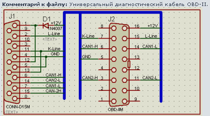

Держи.

У меня аккуратней было, но все равно отломился провод. Ремонт помог не на долго. Пока кабель не поменял. Родной жёсткий какой то.

bruoleg21 спасибо ОГРОМНОЕ appl.gif appl.gif appl.gif .Да Паш я из за этого тебе звонил.Прости что так поздно. Просто у Жеки (напарника) уже истерика началась (он с пайкой плохо дружит) а у него завтра машин много laugh.gif .
