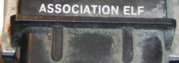

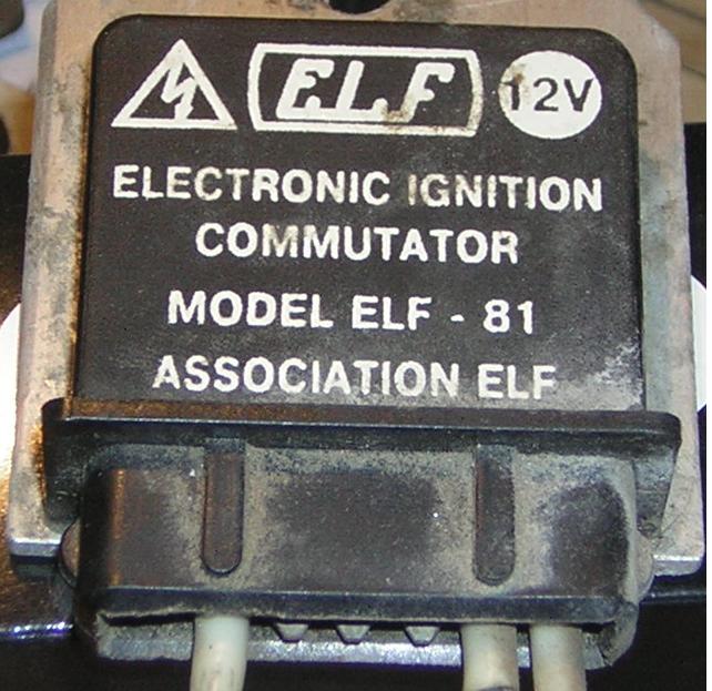

Коммутатор снят с Ваз-2102, где стоял вместо РР-380.
Замеры : ХХ - 13,6 V, более от 15,6 до 18,4 V по мере увеличения оборотов.
Впечатление,что внутри мощное R стоит.

А зачем изобретать велосипед? Реле стоит копейки, купите, поставьте и усе.

Если там 15,6 и до 18,4v,то какой же это реле-регулятор.Примерно также может работать генератор ВАЗ и совсем без реле-регулятора,на прямую плюс и минус на обмотку возбуждения,наблюдаю это почти ежедневно при пробитых реле-регуляторах.Легче тогда через простую фарную лампочку-вот и всё реле.
