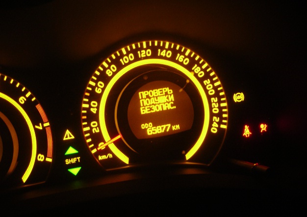

При дтп выстрелили подушки безопастности (шторка и спинка сидения)Все бы ничего если это была просто лампочка с символикой.
Жирными крупными буквами яркр желто-аранжевого цвета "Проверь подушки безопастности"
Подскажите кто решал такую задачку.
