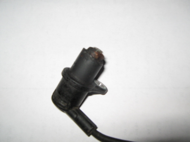

Похоже, и подклин этот возможен из-за неисправного ДПКВ.Сергеич,накидывай сканер и читай ошибки.Если присутствует ошибка по ДПКВ-смело меняй,болячка у них.Проявляется в основном зимой.Можно вкорячить Волговский с перепайкой разъёма.Если не выкинул,сделаю фото,что происходит с этим датчиком. |

Саша, накидывал, никаких ошибок нет вообще, чек с зимы на зажигался. Тем не менее, "для весу" сделал адаптацию ДПКВ.
Желательно такое фото, чтобы на нем было видно где у них ДПКВ находится. -------------------- Чиптюнинг китайских автомобилей, Волгоград.
