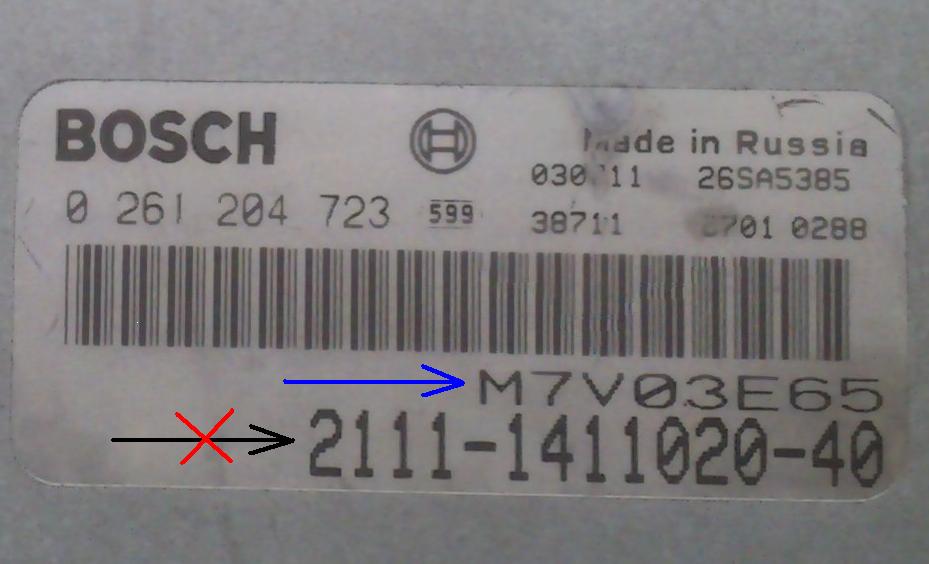

Алексей, если нужна помощь от тех кто что-то знает о взаимозаменяемости ЭБУ, то у них хорошим тоном считается идентифицировать ЭБУ не по длиннющему номеру, а по версии программы. Первый способ оставляет варианты, но второй однозначно определяет абсолютно все.
Посмотри эту ссылку, сколько вариантов ЭБУ возможно по твоим данным, я насчитал пять вариантов отличающихся прошивками: http://www.chiptuner.ru/content/ser_b70 . Знаю, что ты (как и многие) считаешь прошивку химерой, но если ты заменишь ЭБУ на ЭБУ с точно таким же номером, но с другой версией прошивки, то будь готов к тому, что клиент вернется и спросит: а почему стало по-другому ехать, или в мороз не с первого раза заводиться. Чтобы избавить себя от сюрпризов, приучайся идентифицировать ЭБУ по версии программы, в этом случае вся остальная информация декодируется автоматом, причем не только об ЭБУ, но и об автомобиле в целом: модель автомобиля, марка и объем двигателя, количество клапанов, эконормы, возможность (геморройность) перепрограммирования, ...
В качестве комментария к своим словам прикладываю рисунок.

Прошка : M7V16V12 .Извиняюсь.

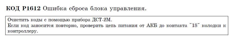

По сканеру выдаёт одну Р1612 - ошибка сброса процессора
Дата 1.08.2014 - 13:06
Леш,здесь глянь http://yandex.ru/yandsearch?lr=20&clid=184...e=Lada-forum.ru самая верхняя,файл PDF.Хотел сюда выгрузить,а не получается.

Минуточку! Речь о MP7.0 или М1.5.4? Авто глохнет при появлении ошибки? Если глохнет, то заводится нормально или с бубном? ПО можете в студию или хотя бы иденты?

Подключив свой Аскан-8 ,ошибка одна.Интересно другое,раньше тот ЭБУ ,что точно такой же стоял раньше(авто было на ходу) ,но через иммобилайзер связи не было,а сейчас с перемычкой на ура.
Прошка на лейбе ЭБУ и по сканеру совпадает.
Также у клиента "уставший" АКБ,может ли от просадки напряжения при пуске появлятся эта ошибка ?.
Может ездить неделями,чек не вспыхивает,также неделями может гореть,аккум не снимали достаточно долго,ошибка в сохранённых.
Лично интересует не следствие ли того,что и родной такой же точно ЭБУ скончался тихо и спокойно,просто заглушили авто ключом ,а завелась только после замены ЭБУ на раз-два.
