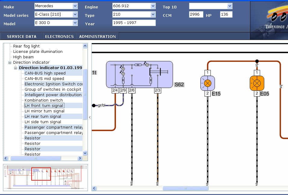

Распиновку блока не подскажите.
В Толерансе отличные схемы на эту машину лежат:

WOW с 1998 выдаёт другую схему. Обе закинул.
И всё таки, я бы попробовал без лампочки перемкнуть. Что такое 10 Ватт по сравнению с 2х21?
Присоединённый файл  merc.rar
