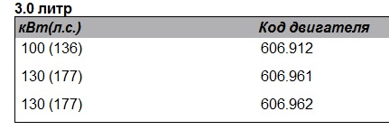

Если правильно понял, дизель 3,0 L? Просто E-300D в WOW в выборе не показано. Если он, то какой именно? Во избежание недоразумений. Даже разные на седан и универсал.
И что конкретно интересует? Расположение реле и предохранителей или эл. схемы?
Дата 3.06.2014 - 20:41

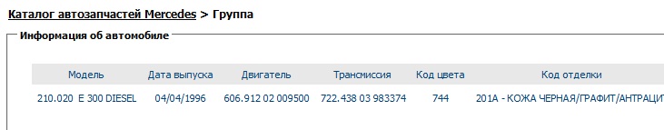

По VINу будет так
Дата 3.06.2014 - 21:18
Пойдёт?

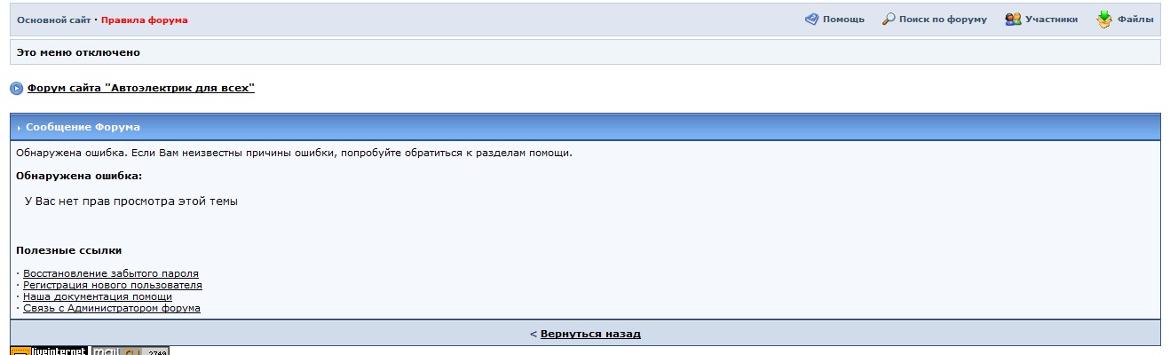

Спасибо. Этого достаточно я думаю будет. А в WOW у меня нету доступа.
Дата 8.06.2014 - 10:34
А там никакой доступ не нужен.
Дата 8.06.2014 - 12:44
видно нужен.или кто-то что-то напутал!!!
Дата 8.06.2014 - 13:07
Я,не знаю,может в этом есть какай то смысл.Но эта прога свободно лежит на других форумах.Кстати сейчас рулит более свежая плюс обновления,плюс кейген"all".

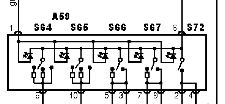

Объясните пажалуста,что-то недогоняю.На схеме блок управления стеклоподъемниками.
S64-выключатель Д водителя
S65- --------------- Д пасажира перед
S66- -------------- Л зад
S67- -------------- П зад
S72- блокировка кнопок на задних дверях.
Проблема в кнопке S65 микровыключатель для положения стекло вниз 3х контактное.Один из контактов отломился и восстановить нереально.
Как соеденить на 2х контактной схеме и для чего фашисты сделали на передних дверях положение вниз из 3х контактных микрушек,а вверх и задние верх и вниз из двухконтактных?
