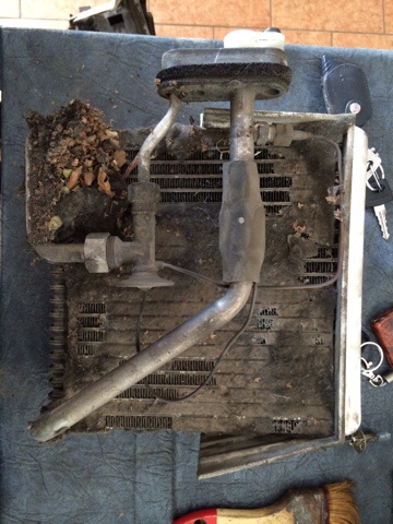

Принцип один, заставить жидкость циркулировать по контуру. Либо мощным топливным насосом, либо пневматикой, что предпочтительнее в смысле производительности. В первом варианте, когда контур замкнут, я ставил последовательно 3 фильтра: по краям карбюраторные прозрачные с целью контроля основного и посредине как раз основной фильтр-осушитель (практически любой, я брал от своей станции). Брендовые сто предпочитают один топливный газелевский)). Собственно емкость по вкусу на объем 3...5 литров. Видел, как применялся бачек омывайки от волги с ее же насосом и фильтром. Цель процедуры - вымыть масло и стружку со стенок испарителя и трубопроводов. По состоянию жидкости в процессе все достаточно очевидно. К слову о недостаточной производительности кондиционера фото внизу. Это испаритель хонда партнер. Дозаправка не помогала))

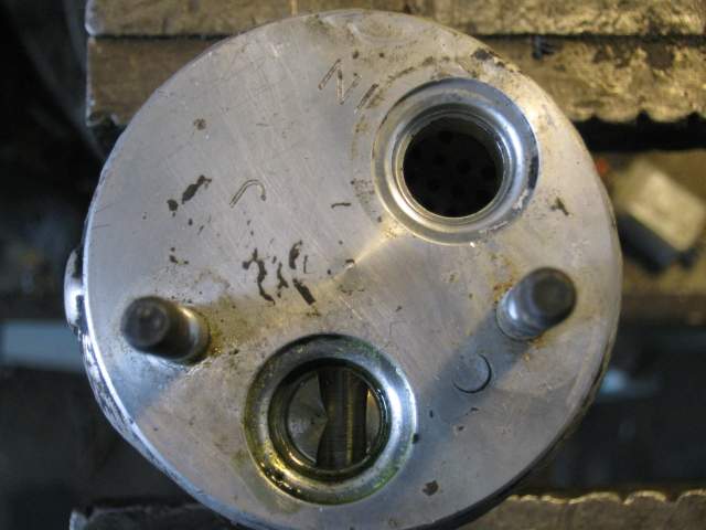

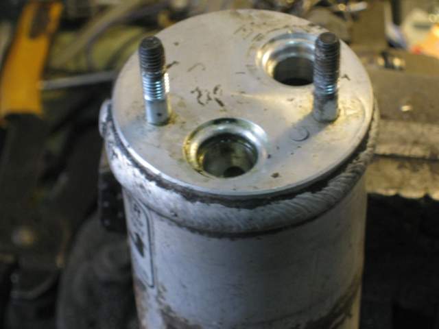

Поменял радиатор, снял осушитель.
Визуально криминала не наблюдаю. Все чистенько внутри, следов коррозии не видать.
Тем не менее буду заказывать новый. Правда и с этим проблема!
Нужен точный номер аналога. Оригинал уж дюже дорогой... (96207359)
Привезли мне Polcar под номером 2923KD-1 А он не подходит! Хоят Экзист выдает его первым. В моем варианте есть шпильки. По моим прикидкам подходит AVA DW D023. Но применяемость его нифига не Леганза!
Как бы точнее определиться?
