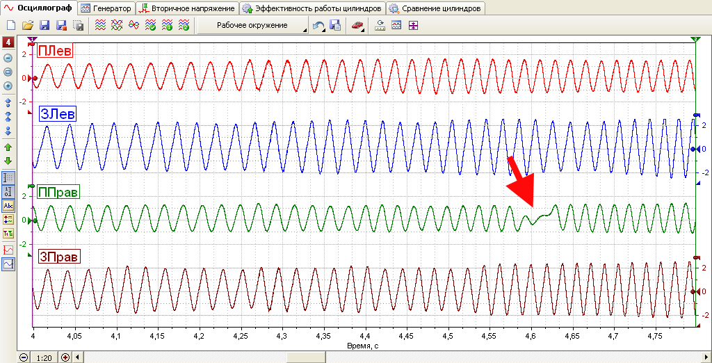

Mitsubishi Carisma, 1998 год. При движении даже на небольшой скорости по сухому асфальту, практически при каждом нажатии на педаль тормоза, стрекочет ABS. Индикатор неисправности загорается соответственно.
Диагностируется "блинками", код ошибки 15 - wheel speed sensors signal out of limits (датчики скорости вращения колес, сигнал вне диапазона), в данном случае - ни о чём tema.gif . В то время как остальные коды, типа обрыва или замыкания, конретно указывают на тот или иной датчик.
По факту сломаны два зуба на задающем диске правого переднего ШРУС'а

Дата 3.06.2014 - 20:56
Юр, как снимал сигнал? Вывешивал все колёса, или на ходу? Что тоже не удобно.
Правая сторона крутится чуть быстрее, по кругу гоняли?
Дата 3.06.2014 - 21:28
Пользователь сейчас на форуме
Почему по кругу..
Размах у обоих передних колёс чуть меньше,у задних больше.
Где то встречал сопротивление датчиков разное ,стало быть и количество витков и вырабатываемое ими напряжение при одинаковой частоте вращения будет разное или количество зубов на задающем диске по диаметру больше-меньше ,для передних и для задних колёс или шины по высоте разные на осях.Также зазор между датчиком и задающим как на грузовых ,что можно изменить,например при регулировке конических подшипников в ступице.
Дата 3.06.2014 - 22:27
На ходу, так нагляднее. Весь смысл был в том, чтобы увидеть все четыре колеса одновременно в одинаковых условиях, т.к. диагностика ругалась на все сразу. Особых неудобств там нет - воткнул иголки в разъёмы под крыльями, шнурки закрепил малярным скотчем smile.gif .
Цитата (picnic)
Почему по кругу..
Абсолютно верно. Просто на задних задающие диски совсем другого типа/вида.

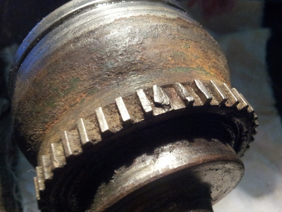

Дата 12.07.2014 - 00:10
Для наглядности (сегодня менял):
Дата 12.07.2014 - 19:33
Предположительно результат не аккуратного выпресовывания шаровой с помощью не приспособленной монтировки или вообще лома.
