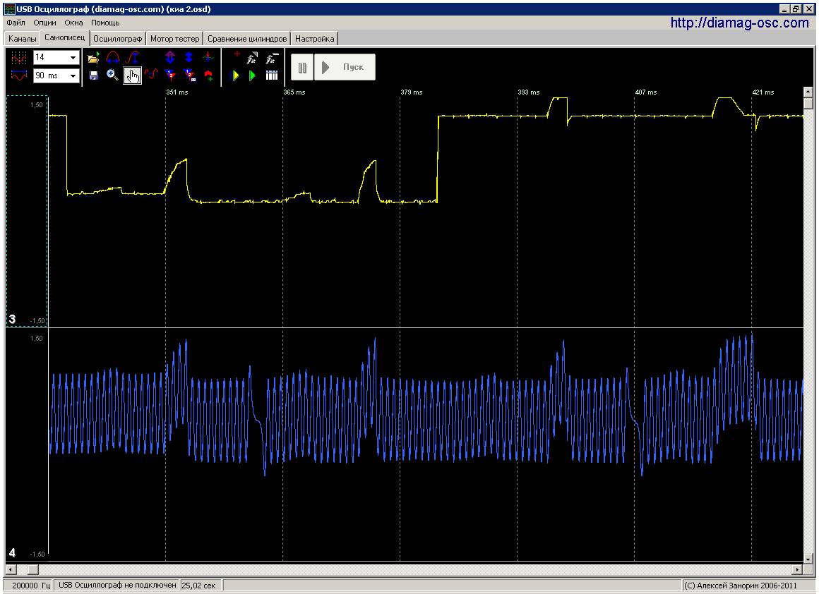

Да верх ДПРВ Низ ДПКВ масса цеплялась на двигатель, но стартер крути хорошо. И еще в момент прокрутки чек притухает и лампа иммо начинает мигать. |
