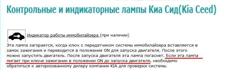

Цитата (Борода @ 21.10.2015 - 10:04)
Иммо исключайте
начинаешь крутить стартером и во время прокрутки лампочка иммо мигает
ИМХО, найти человека со сканером, чтоб почитать ошибки в ИММО.

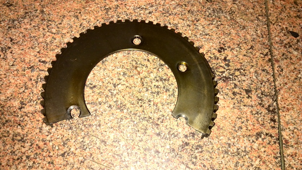

Я нашел причину, всем спасибо!
Развалился маркерный диск ДПКВ на Ceed 2.0

Вот такую красоту увидели после вскрытия. Ничего постороннего, склоняемся к дефекту сборки.
slasla
Дата 28.10.2015 - 14:51
Санкт-Петербург
Сообщений: 8
Пользователь №: 32778
На форуме с: 20.10.2015
Что осталось от маркерного диска

Можно тему закрывать. Всем спасибо!

Цитата (coon @ 28.10.2015 - 16:17)
Неужели никаких посторонних звуков небыло слышно?
Музыка играла, мотор рокотал, абсолютно ничего постороннего!
