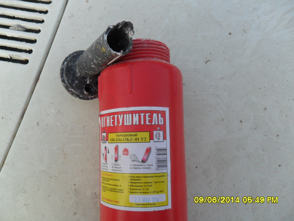

> Купил ьогнетушитель "для полиции", Муляж!((
Дата 9.06.2014 - 18:57
Приобрёл порошковый огнетушитель, "для полиции". Старый уже давно просрочен.. После одой поездки по просёлочной дороге в целофане, в котором был запаян огнетушитель, появился порошок. Чтоб устанить эту лажу, решил разобрать огнетушитель. Когда я увидел, точнее НЕ увидел баллончика с углекислотой, стало немного не посебе. Хотя для себя имею ОУ-2. Он мне внушает намного больше доверия чем порошковый.
Дата 9.06.2014 - 19:05
Был такой года три назад, покупал как "хороший". Когда заменил на другой (с датчиком давления), то этот так же разобрал и никаких балончиков так же не обнаружил ( и тоже в кульке возил потому что он "пылил"). Когда продавцу задал вопрос -А ну как все ж по делу придется? Он ответил сходу (поражает меня эта сообразительность а-ля "в зубы не влезешь") -Ты че, типа, маленькой? Откручиваешь флакон и па-а-асыпаешь.... пасыпа-а-аешь... парашочко-о-ом откуда горит cool.gif

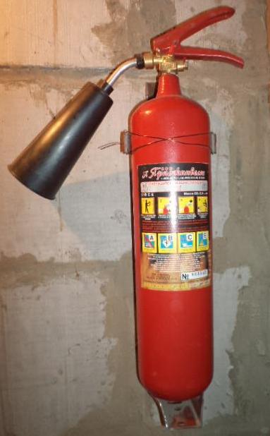

С собой вожу ОУ-2. В гараже тоже углекислотные. Периодически взвешиваю для спокойствия.
У меня тоже в гараже ОУ-2, правда чутка уже просроченный. А на вес эт как?
Дата 10.06.2014 - 13:45
на кранике выбиты цыферки, которая означает вес пустого баллона.
На табличке имеется вес заряда. вот эти цыфры сплюсованные и должно получиться на весах.

Вовремя подъехала пожарка,бак не успел ! А самое обидное,что огнетушитель был в точь такой как у Андрея на фото закопанный и привязанный в глубине уже полыхавшего пламенем багажника.
