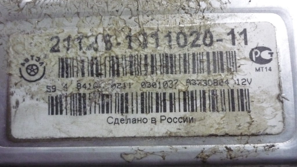

Всем доброго времени суток! Такая проблема: Лада приора приехала после множественных переделок другими мастерами. Комплектация норма "+". На машине после ДТП была заменена подкапотная проводка, проводка от комплектации норма в которой кондиционера не было. Провода от компрессора и датчика давления кондиционера протянули самостоятельно. Кондиционер включается, но кондиционер не выходит на диагностику, эбу не видит включение кондиционера, соответственно не повышаются холостые обороты. ЭБУ 21126-1411020-11. Необходима схема подключения данного кондиционера.

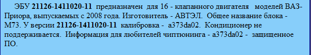

При виртуальном включении эбу поднимает обороты.ПО стоит с поддержкой кондея.

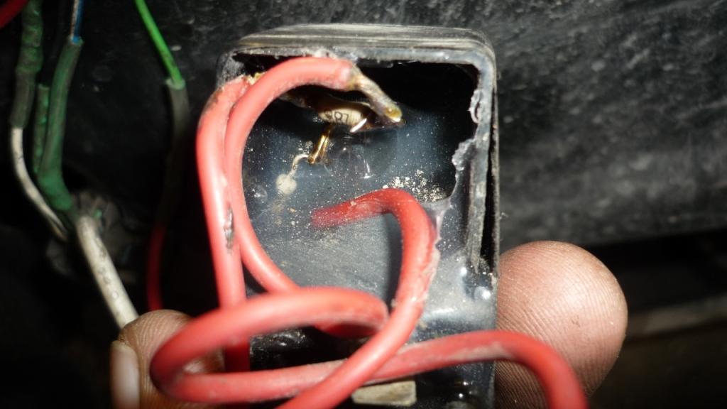

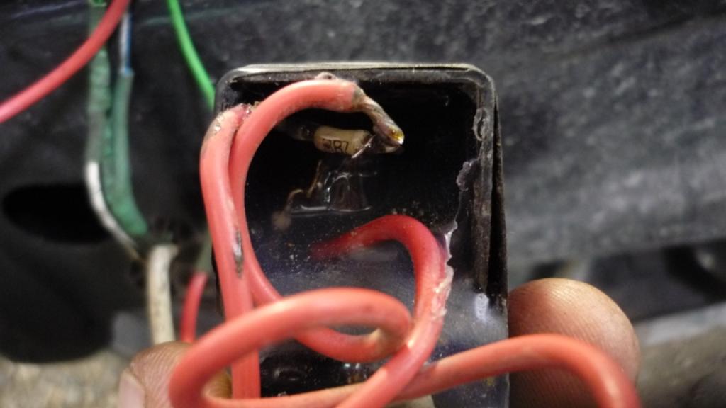

вот.Вопрос за чем так.Там внутри все залито но видно резюк

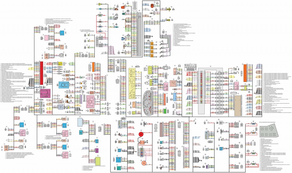

Лови.

Все,победили.Оказывается у нас в городе еще и с кондиционерщиками проблема,придется свою машинку в другой город гнать mad.gif .Вот более подробная схема.Паш спасибо за помощь,твоя тоже пригодилась wink.gif .

Гена22, ну где ты такой гемор находишь, талантище!
Схему в архиве выложи, а лучше в "Файлы".
Картинка в сжатом виде, качество нулевое.
Дата 11.06.2014 - 08:40
А то ты не знаешь wink.gif Что в городе сделать не могут все ко мне прут laugh.gif .За картинку извиняюсь,не ту кинул.На файлообменник кину в нормальном качестве.http://autodevice.ru/forum/index.php?download=378

Гена, увидишь подобное изваяние еще раз, смело ищи любую отмазку и отправляй куда им по кайфу. На самопальном колхозе где сядешь, там и слезешь, еще и в дураках окажешься. Херь залитая термопистолетом на фото вполне может оказаться эмулятором датчика давления в напорной магистрали, который в случае аварийных значениях давления обязан вы выключить компрессор. Представь, что будет, это примерно 32 атм.

Генадий=там бестолку морочится с кондеем.Это обходчик давления скорее всего.

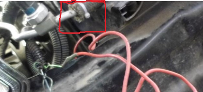

А что там за пластиковый хомутик на трубке высокого давления,около датчика давления с которого снят разъем?
При таком раскладе лучше отключить компрессор чтобы не угробить.Сначало разобраться с давлением в системе.а потом компрессор.
