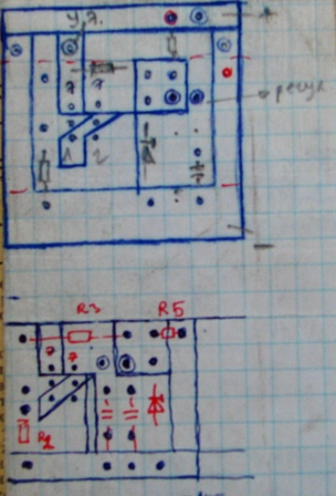

Использую эту схему много лет
vocod
Дата 14.06.2014 - 15:38
Николаев
Сообщений: 144
Пользователь №: 14101
На форуме с: 1.05.2009
и простенькая монтажная плата

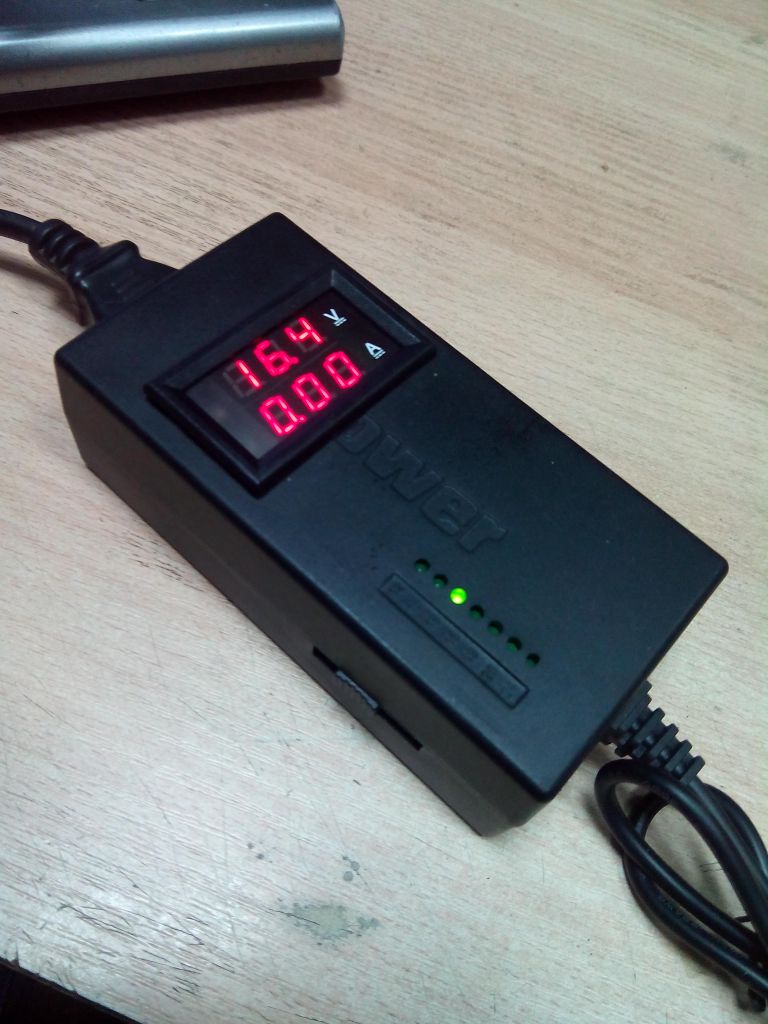

Если есть две обмотки по 20 вольт , то соедините их последовательно, средняя точка - минус, а выводы через тиристоры вместе, т е если вы хотите иметь регулировку тока через регулировку напряжения , то схем тиристорных регуляторов на http://www.rlocman.ru/shem/ поиском.
У самого сейчас разных трансформаторов в гаражных закромах десятки, и регулируемым типа ЛАТР или РНО ,РНТ на 3квт. до мелких -мощностью менее 5 ватт. Но как-то постепенно перешёл на современные инверторные источники, они и КПД имеют под 85-95% и защиту можно легко и просто настроить на любые случаи жизни.
А для автомобильных аккумуляторов очень просто сделать зарядник с отличным индикатором тока и напряжения из универсального БП для ноутбуков на 120 ватт. Готовый блок но без индикатора стоит на алиэкмпрессе 11$ плюс цифровой ампервольтметр на 5-30в и ток 0-10А всего за 6-8$ ,регулировать напряжение можно просто, подключив вместо резистора на диапазоне 24 вольта потенциометр. получается компактное устройство с отличным индикатором по цене менее 18-20$ с отличными возможностями и прекрасным индикатором, позволяющим оценивать состояние процесса. Вот такое устройство получается, 120х60х40мм и весом 350 граммов. Единственный недостаток нет автоматического режима для зарядки до 100% без контроля на конечном этапе зарядки.
