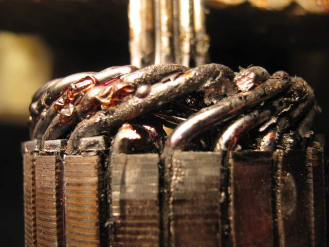

По просьбе Андрея:
стартер Valeo номер: D6G3
купленное втягивающее: 235106
На родном не было номеров вообще!

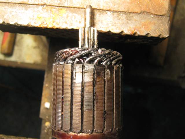

Стартер с редуктором. Вот фото якоря-статор внутри весь в лаке, на якоре поврежденый провода.
Дата 15.06.2014 - 09:03
ближе
Дата 15.06.2014 - 09:04
