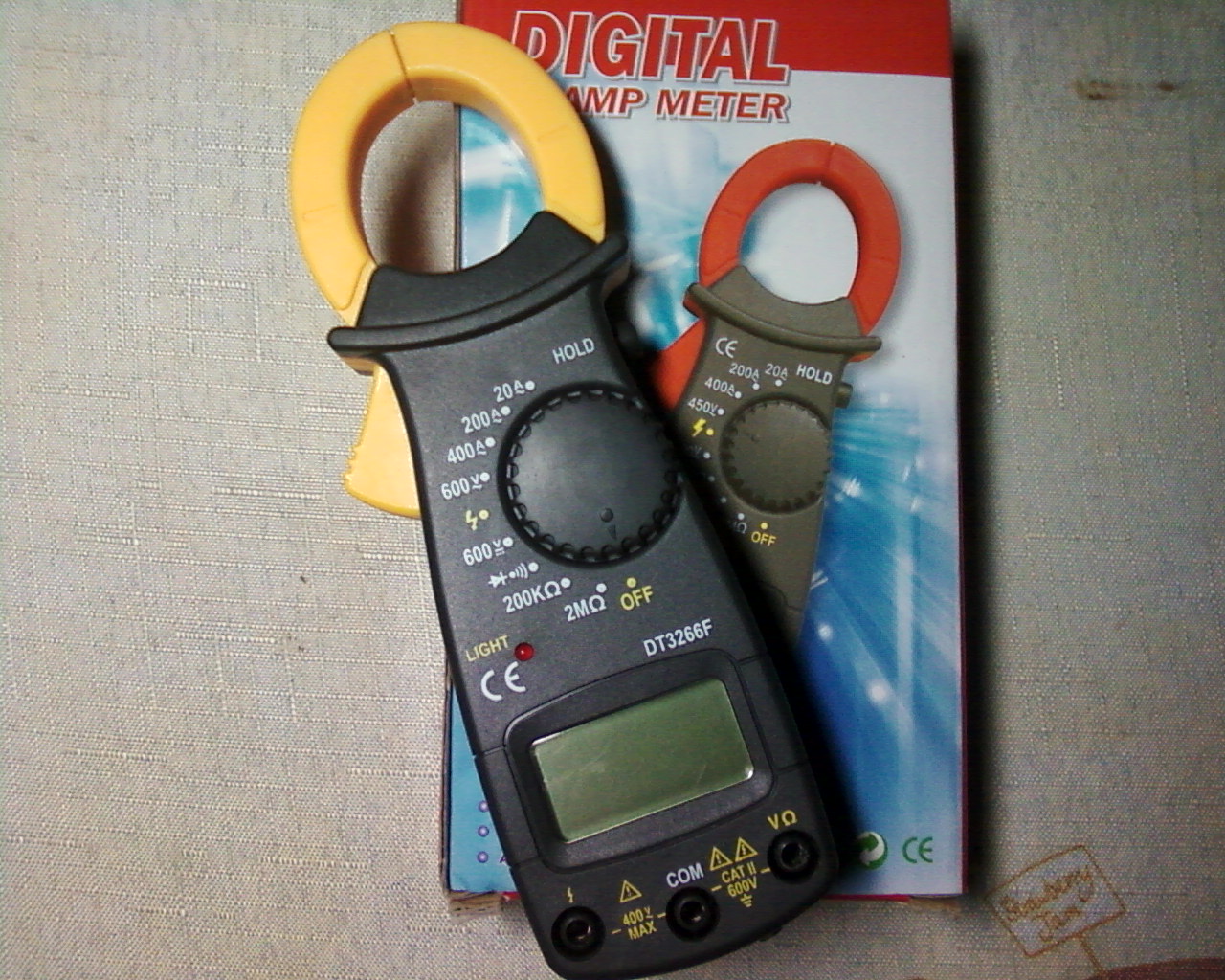

Прикупил такую вещь, сделал выводы к осциллографу (где то была подобная тема, не смог найти kto.gif
Но вот что он мне показал, не поддаётся пока никакой логике
Дата 17.09.2012 - 21:01
вот что я увидел
Присоединённый файл ( Кол-во скачиваний: 52 )
Присоединённый файл  ЗЗ________.rar
Дата 17.09.2012 - 21:02
и вот
Присоединённый файл ( Кол-во скачиваний: 29 )
Присоединённый файл  prokr.starterom.rar
Дата 17.09.2012 - 22:22
Привет Дед,
Ну и попал... На картинку клещи впереди они краснь!е /DC-правь! ток/, а на девайсе дали тебе желть!е /AC-переменной ток/.
