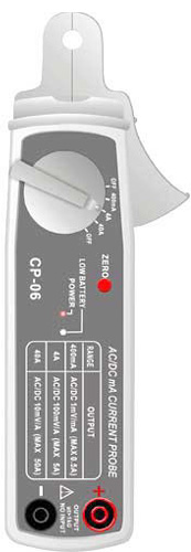

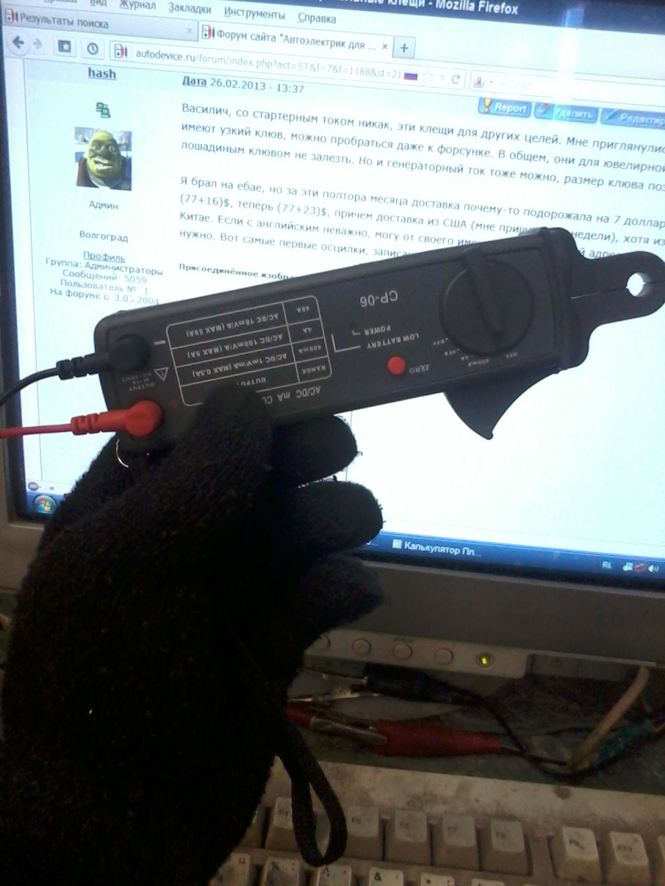

На новый год купил токовые клещи под осциллограф CP-06. Несмотря на абсолютно китайский вид, клещи приятно удивили качеством: никакой дрыготни с начальным положением, линия осцилла никуда не уплывает (кто читал мой плач в этой теме поймет), четкая, без шумов. Ноль выставляется однократным нажатием кнопки, как по инструкции. И так во всех диапазонах. В общем, ребята, рекомендую от чистАГО сердца.
Три диапазона: 0,4А; 4А; 40А.
Более подробно характеристики на сайте производителя:
http://www.sedmm.com/product.asp?productid=67
Дата 26.02.2013 - 11:56
Приобрёл только что APPA 32,ноль регулятором поймать трудно.К осцилу пока не цеплял.Сергеич,а как с стартерным током,40 А маловато.И если можно где реально приобрести,на сайте производителя цены не могу найти,трудно с нглицким.
Дата 26.02.2013 - 12:37
Василич, со стартерным током никак, эти клещи для других целей. Мне приглянулись тем что имеют узкий клюв, можно пробраться даже к форсунке. В общем, они для ювелирной работы, куда лошадиным клювом не залезть. Но и генераторный ток тоже можно, размер клюва позволяет.

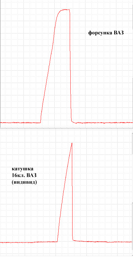

Я брал на ебае, но за эти полтора месяца доставка почему-то подорожала на 7 долларов. Были (77+16)$, теперь (77+23)$, причем доставка из США (мне пришло за 2 недели), хотя изготовлены в Китае. Если с английским неважно, могу от своего имени заказать на твой адрес. Если, конечно, нужно. Вот самые первые осцилки, записаны в Powergraph через звуковуху.
Дата 26.02.2013 - 12:46

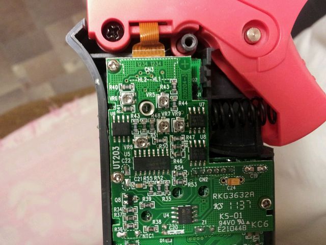

Есть токовые клещи UNI-T UT203, в которых владелец крутил подстроечные резисторы, теперь клещи показывают неправильно.
В данной модели модели используются ОУ с настройкой 0.
Несколько подстроечных резисторов как раз отвечают за настройку 0, на ОУ замыкая между собой входы(предварительно отсоединив от схемы) измерял напряжение на выходе, измерения результата не дали(подкрутка резистора не меняла напряжение на выходе).
Скорее всего не хватило разрешающей способности тестера(200mV).
Если у кого есть, подобные клещи, выложите пожалуйста фото той части которая отвечает за измерения клещами, что бы можно было выставить положение надстроечных резисторов.
Интересует конкретно значения VR5,VR6,VR9.
Схема

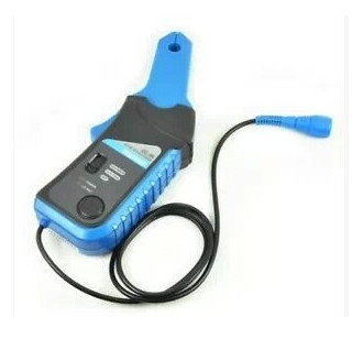

Реанимируем тему, прикупил для осциллографических измерений вот такой вариант датчика http://ru.aliexpress.com/item/Hantek-CC-65...ommendVersion=1 к моему АКИП4113/6 подключается как родной, отлично смотреть работу форсунок , любых ИМ. Я брал ещё при старом курсе бакса , обошлось в 1901.68 р , можно и утечки мерять, если подключить к мультиметру . диапазонов два 1mV/100mA и 1mV/10mA
