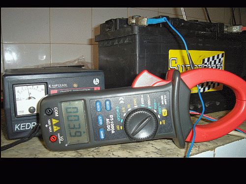

У меня клещи DT-1000, производител не упоменут на коробке. Замечания нетъ на измерения уже 2-года ползую. Заявленъйе параметри держит точно. "Zero"-стабилно держит. Естъ пик Hold. Два предела -400А, 1000А. Впрочем я перед магазином (магазин Conrad) с уговорки с продавцом и подбирал замером на машине и сравнения с приборам HC-81-ето мултиметр хорошего класа точности. Бъйли те кто купил (43.5 евро) и еще одни вроде Mastech (!?-не помню точно) на 89 евро. Параметръй одинаковае заявленъй точности тоже. Вторъйе въйглядели лутше да и захват челюстей бъйл меншей что в некоторйе случай является от сушественой значение. Взял тех с меншей цену (скруч я kto.gif что поделаеш!) - гарантия на обойх бъйла одинокавая 2 года. Все равно made in China smile.gif - обойх, а мне инструмент необходим. Еще после изтечение гарантий откръйл и поискал въйход сигнала на АЦП. Развязку сделаю с ОУ на осцилоскоп- но пока не сделал как надо, ето нужно мне по относителной комресий цилиндров - уже говорил P=U.I и в PG - как функция времени при прокрутке. Еще у тех кто брал оказалос оченъ маленкое електропотребление еще живие оригиналнае батарейки. smile.gif
Сейчас подзаряжаю фотоапарат и фотку в форуме положу

Фотки с прибора:

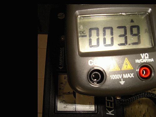

И еще крупном плане:
Думаю точностъ устраивает. К наводках под капоте не чувствителен. За те денги которъй отдал прибор по моему хорош.

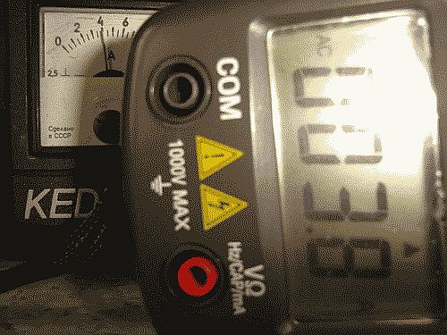

Малая шутка tongue.gif , сами поймете yasno.gif ета коректная картинка. Откроите разници между двумя картинками. 199.gif
Подзказка: Он интегрирует сигнал (ефективной стойности тока) за то и показания одинаковъйе в обойх случая.
