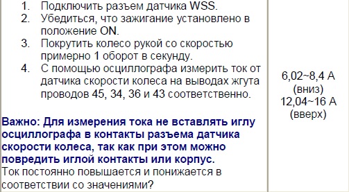

С обеда занялся АБСом. Скорость видит только заднее правое. Восстановил поврежденные провода, отревезировал разъёмы. А толку - 0.
Сопротивление трёх датчиков по 1,1 кОм. При подключенном осциллографе, сканер прокрутку колеса видит. А на экране осциллографа, никаких шевелений (постоянное напряжение около 12 в). Отключаю щупы от датчика и сканер перестаёт видеть прокрутку. Подключенный вольтметр, при медленной прокрутке колеса, показывает неизменные 12 вольт. При выключенном зажигании, осцилл рисует красивую синусоиду.
Теперь как ведёт себя исправный(?) датчик.
R около 8 МОм. Меняем щупы местами, постепенно уползает в бесконечность, как при наличии большой ёмкости.
В режиме прозвонки диодов - 1,509, меняем выводы - 0,612.
Сканер прокрутку видит, а осцилл ... нет! ??? С выключенным зажиганием, то же ни каких шевелений на экране.
Пока крыша окончательно не съехала, удалось с помощью вольтметра выловить сигнал. Медленно проворачивая колесо, "увидел" на мультиметре прямоугольные импульсы. Мин. - 10,88 в, макс - 11,2 вольта (АКБ был подсаженый).
Логично приговорить три датчика, но возникают сомнения и в четвёртом.

Дата 17.06.2014 - 03:22
Спасибо.
Юр, я такую же хочу.
Наверное опечатка (перевод не правильный)? Напряжение должно быть?

Ага, похоже на опечатку/кривой перевод. Там перед таблицей текст:
"Описание проверки
Номера пунктов ниже являются номерами шагов в диагностической таблице.
3. На этом этапе проверяется правильная величина сопротивления датчика WSS.
4. На этом этапе проверяется правильное напряжение, производимое датчиком WSS."

Выяснилось, что когда то ему меняли обе передние ступицы, естественно, в сборе с датчиками. С тех пор и горела на панели лампа АБС. И накануне приезда ко мне, поменяли третью ступицу, тоже вместе с датчиком.
В общем, все три датчика попались "не той системы".
