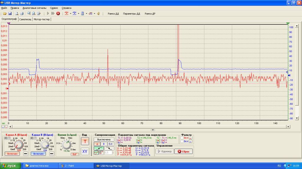

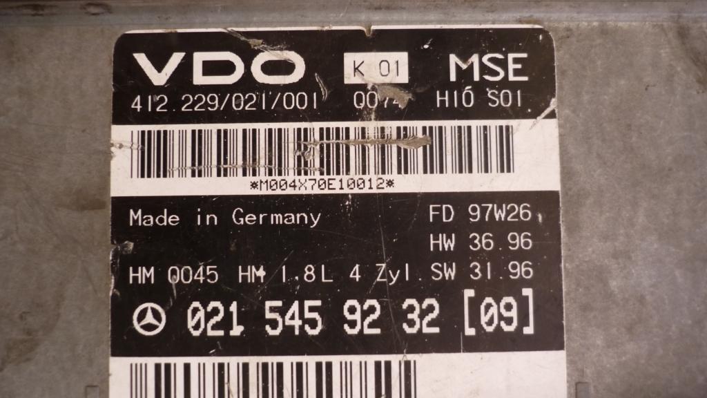

Всем доброго времени суток.Авто не со своим двигателем,я когда то собирал на этот двс под этот эбу проводку и вот спустя года 2 оно ко мне вернулось.Жалоба иногда подтраивает и бывает при запуске отбивает обратно и при резком наборе подтраивает.Проводку уже после меня перековыряли всю (изверги)Проблема началась после того как в блок иммо вода попала.Хозяин заменил цепь,ДМВР(2110)стоял такой же,лямду,помыл форсунки.Но толку нет.Диагносты просто меняют датчики а толку нет.Делфиком я подключится к нему не смог,снимал скрины.Это эбу

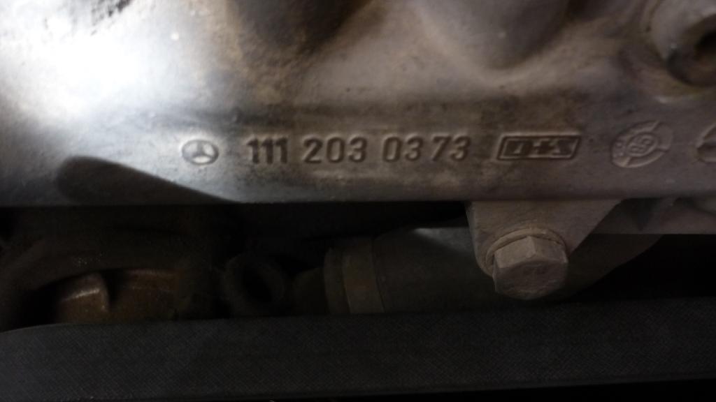

двс

первичка и дд в первом цилиндре.катушек 2 шт с 2х контактными разьемами

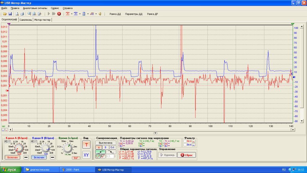

на 2000 т

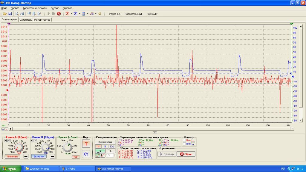

на 3000т

Если судить по первичке, то в катушке межвитковое замыкание - нету остаточных колебаний после искры.
Датчик давления вообще не получился, на осциллограмме какой-то шум. Нормальный выходной сигнал ДД почти до 5 вольт достигает.
Дата 17.06.2014 - 17:27
Согласен.
Гена, надеюсь, ВВ провода прозвонил на обрыв?
Там катушка сидит на свече, а с другой проводом соединяется? Если так хоть с 2 цилиндров вторичку бы глянуть.
А ДД воздухом 7 атм. давануть, что покажет? Я так свой калибровал. Может в кабеле обрыв.
Хотя и первичку возможно, осцилл так рисует.

По картинкам ничего не понять. А так, смотреть ВВ часть и форсунки в первую очередь.

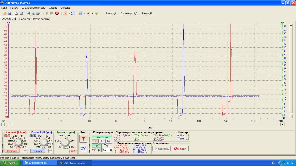

Дата 21.06.2014 - 12:05
Дубль 2 синий 1-4
