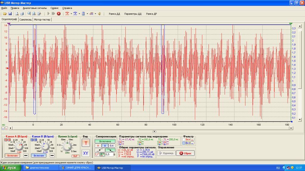

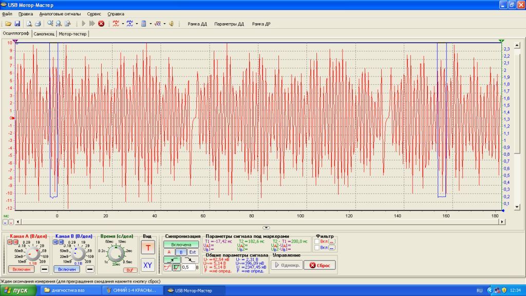

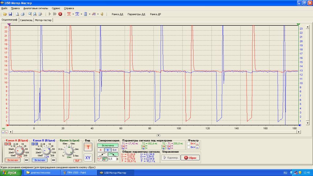

далее синий дпрв
Дата 21.06.2014 - 12:10
при 1500 синий 2-3
Дата 21.06.2014 - 12:11
при 1500

А самих .dat-файлов нет? По скринам гадать можно бесконечно.

Ты имеешь в виду с чем сравнить?Или что?

Нет. После снятия осциллограммы её можно сохранить в файл имя_файла.dat. Этот файл потом можно открыть и посмотреть либо такой же программой от МоторМастера, либо открыть в программе МТпро. Ну а там уже полная свобода, можно вертеть осциллограмму как хочешь. А то по скриншотам ни шиша не видно.

Цитата (Геннадий22 @ 21.06.2014 - 15:05)
Дубль 2 синий 1-4
Ген, это первичка? Больше на форсунки похожа.
ДПКВ явно косячный.
А лучше подробней опиши, как снимал, чем подключался, куда общий цеплял?
Все косячные. Не может машина работать, с такими осцилками (одновременно всеми). Попробуй на другой машине. Может с осциллом что, или со шнурами?
