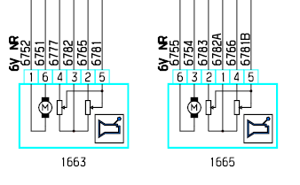

Цитата (submehanic @ 3.11.2016 - 17:02)
Вот, что характерно:
- адаптация и управление ИМ сцепления проходит успешно и для дальнейших манипуляций сцепление размыкается (в противном случае переключение передач блокируется)
- при попытке обучения приводов или управлении ИМ выбивает ошибку P0755 - нет включения передачи (не путать с P0750 - не включается передача, это когда не проходит команда). По факту команда есть, щелчки слышно, но переключения нет.
- при демонтированном модуле (подключенном на коленке) то же самое. Даже при переводе в режим "для монтажа", где электроника должна установить привод в нейтральное положение перед установкой на коробку, выбивает ту же ошибку.
Юр ну ты же сам написал что сервоприводы включения передачи что то пытаются сделать.Я тебя спросил про напряжение на сервоприводах.Напряжения хватает?Каким образом он видит включение передачи? по датчику позиционирования или по току моторов ?
Гена, ну по датчикам конечно. Схему же я кидал ...
