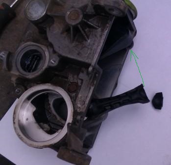

Юра не проходила адаптация, сдернул актуатор, не зря, поломало шаровую тягу или хрен её знает как ещё её обозвать, крышку вскрою, сфоткаю, попробую боксидкой склеить.Фото добавил. Кто нибудь видел в продаже эту пластиковую херовину?

Ещё фото есть ? Не могу вкурить откуда тяга .... Может номер детали на тяге ...
Дата 15.06.2018 - 21:21
Сообщений: 727

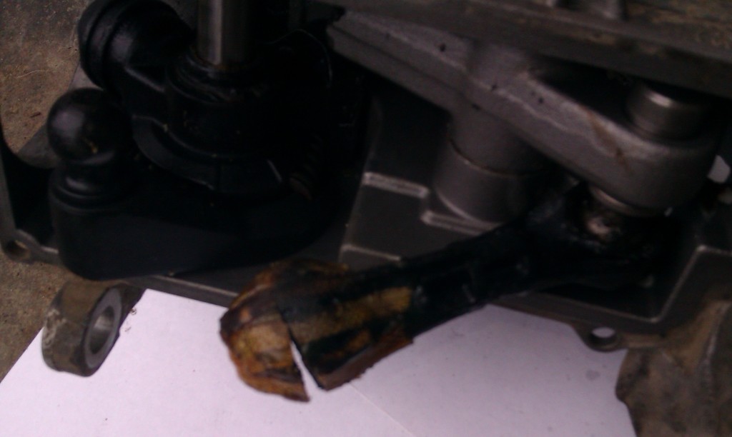

Другие ещё непонятнее kto.gif , тяга с большого мотора актуатора (на шестерне-полумесяц, включение передачи) на деталь (не знаю как её правильно обозвать) выбора передачи, деталь в процессе склейки. Результат сфоткаю завтра, клеить только в два или три этапа придется.Стрелку подрисовал, может так понятнее будет.

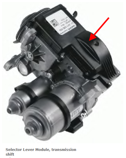

Получается под этой крышкой ...
Дата 15.06.2018 - 21:42
Тогда такую отдельно не найдёшь. Если клей выдержит - повезёт.

Да Юра под крышкой, стороннее врядли влезет, а родная залеченная боксидкой с стеклотканью должна выдержать и по габаритам уместиться. А так хлипковата вообще деталюшка, а первая мысль была с холодной сварки вылепить замену.

Народное творчество не прокатило cray.gif . Руками передачи за шток кпп включаются нормально.

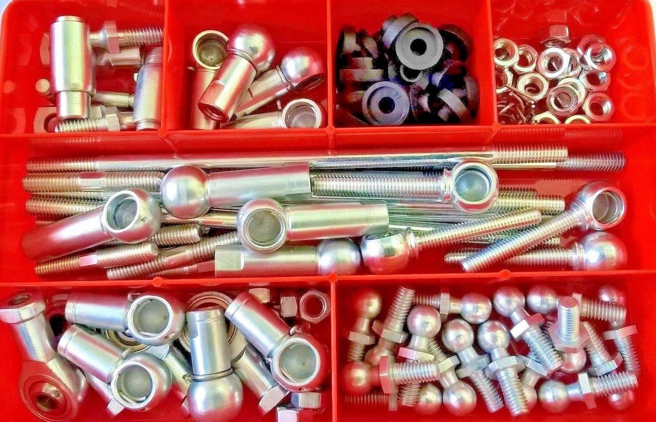

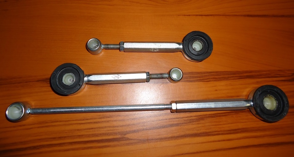

Я думаю подобрать можно. На тех же ситро-пыжах на механике этих тяг стоят десятки разновидностей и продаются, как отдельные запчасти
Дата 17.06.2018 - 20:51
да и целые наборы есть
Дата 17.06.2018 - 21:16
Сообщений: 727

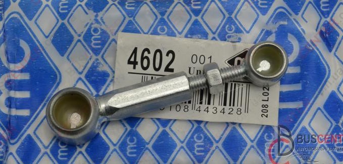

Юра а ссылка на картинку с набором есть? Тягу с номерком уже пробил, недорого, можно заказать для эксперимента.
Дата 17.06.2018 - 21:30
Оригинальную или, ту что на картинке ?
Так а зачем тогда набор ?
Дата 17.06.2018 - 22:01
Дата 18.06.2018 - 04:50
Сообщений: 727
Набор конечно по цене крутоват, ценник был бы поскромнее, купил бы, стараюсь держать держать всякую мелочь в наличии, стопора, кольца резиновые, пружинки, штуцера, тройники пластиковые и латунные, постоянно приходится что то "химичить". Крайний раз замок на ауди А4 привезли не совсем тот, комплект тяг к карбюратору класики решил проблему, а так бы пару дней минимум пришлось ждать, пока обменяют или найдут нужный. Тягу смотрел то что на твоей картинке, оригинал не попадался к сожалению.
