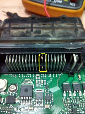

Дата 22.06.2014 - 07:54
Одна из болячек большинства машин - именно проблемы с протиранием изоляции в моторном пучке , чаще в той части пучка что находится под днищем, а именно второй кислородник. Правда это справедливо только для систем с нормами Е3 и далее. На классике у М73 выгорает TLE6240, на Газелях с Микасом 11ЕТ чаще в контроллере выгорает вывод разъёма, при невнимательном осмотре - плата в идеальном состоянии, а на фото видно место, где это локальное расплавление проводника, на МР7.0 тоже отгорает массовый проводник, но его разрыв найти сложнее. На Бош 17.9.7 выгорает на печатной плате довольно сильно, и многослойку уже восстановить проблематично, если не сказать не реально.
для машин особенно из сельской местности перешивать на Е2 и убирать все провода из под днища. Разок из района один саморемонтник привёз аж 3 контроллера, после покупки и самостоятельной замены "мозгов" машина заводилась и после попытки тронуться глохла и больше не заводилась. Последний раз привезли два блока с Газели, оба без наклеек, прошивки прочитал комбиком, но на диагностику так и не смог вывести, тип блока определили визуально после вскрытия. Тоже убили два блока , из трёх газелей Е3 две они вывели из строя поставив для проверки мозги с рабочей машины, в обоих котнроллерах внутри отгоревший 17 пин- масса датчиков, восстановил один и предупредил,что без устранения коротыша в проводке - не подключать!
