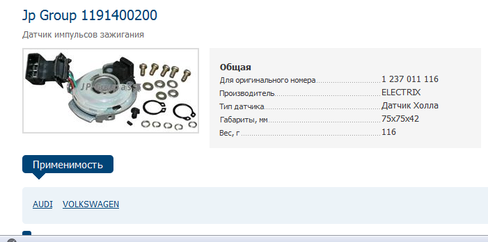

Помогите с поиском номера ДХ на трамблёр Форд Скорпио 1990г,двигатель вроде как 1.8,беда в том что нет искры.Вскрыв трамблёр увидел вкоряченный ДХ от нашепрома,а насколько я знаю он 12В тогда как родной на 5В.Номер трамблёра 0 237 520 009,есть номер на колодке,но это ничего не дало.

Только Bosch 1 237 031 339
Дата 20.06.2014 - 17:41
Покупал от пассат Б-3 + немного подточить крепление и разъем переделать.В принципе все на коленке.

Он тоже 5-ти вольтовый ? Ставился ДХ на Форд или еще что-то?

Нет я за JP Grup спрашивал, а на бош мне и смотреть не хочется,5600р за кой хрен отдавать,со своей ценовой политикой совсем палку гнут,та машина в 3-4 раза дороже.

Ставил на ФОЛЬЦ.Модель двигателя не помню,но на него тоже был только бошик с далеко с не гуманной ценой.Датчик по применяемости на тот конкретно двигатель не подходил и разъем тоже,все переделывал и перепаивал.Не давно привозил трамблер для 2 пассата тоже JP Grup в сборе по применению не подходит к двиглу,переделал разъем подключения и все.К стати стоял тоже бошик которого уже не выпускают.(1191100100)А ситуация стоимость трамблера была выше стоимости самого авто. smile445.gif Вся беда в том что напругу я не мерил.

Недавно был Гольф 3,так там схожий трамблер,напряжение питания ДХ-12В.
